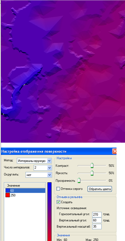

Вот для примера на масштабе 1:200000, реальная местность. Параметры отмывки - во вложении.
Это не то, что вам нужно?
- с отмывкой

Не понял, "на несколько мм", это как? на конечном рисунке, или в проекции?Лев писал(а):Границы экспозиций склонов, построенные в VM, в некоторых местах не совпадают на несколько мм, но большинство сильно размыто. А как построили отмывку?
Отмывка строится стандартными средствами, меню "Карта" ->"Настройка тематической карты" (Alt+F9) -> "Стили" , открывется окно настройки отображения поверхности (то, что я дал во вложении внизу). Там выбираете и диапазон высот, цветовоую гамму высот, при необходимости и отмывку рельефа строите. Это если, конечно, файл поверхности у вас уже построен (т.е. открываете tab-файл "привязки" mig-файла поверхности).
Впрочем, F1 вам в помощь!
Ну вот как-то так. Успехов.
