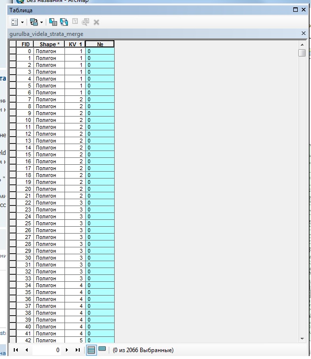

Вероятнее всего я не так изложил ситуацию. Для полной ясности прикладываю скриншот таблицы.
Ещё раз попытаюсь объяснить. Дело в том, что данные для колонки "№" взять негде, а в неё требуется внести порядковый номер, при этом для каждого из значений колонки "KV", он должен начинаться сначало...
В результате вот чего ожидаю...

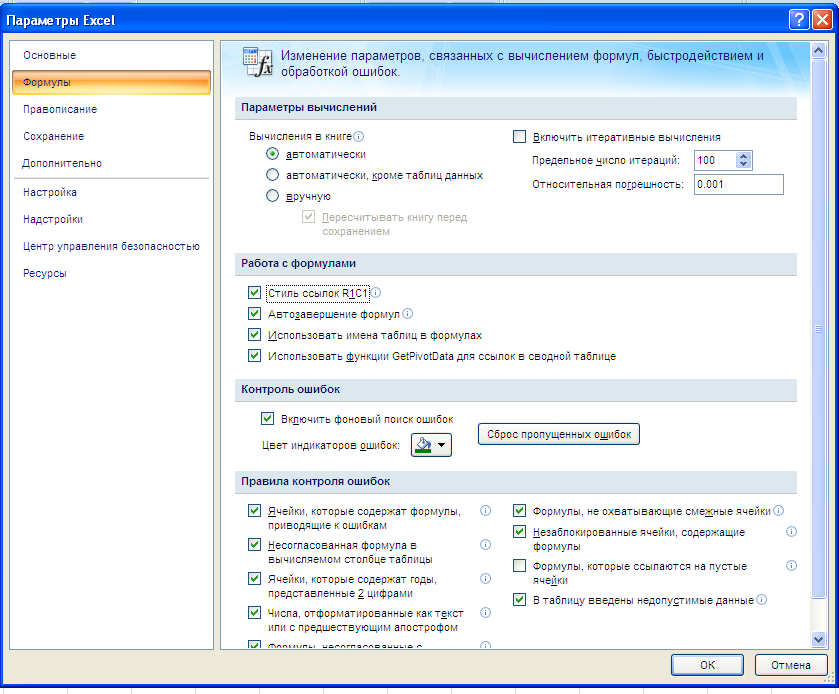

простите ради Бога за корявость, не нашла правильно написанного кода (когда-то писала, но уже не помню). пока придумался такой костыль:
1) включаем в Эксель стиль формул R1C1 (как на картинке)
2) заводим первую строку "нулевой квартал", иначе не сработает
3) в следующей строке (1 квартал 1 выдел) прописываем в колонке "да или нет" формулу: =RC[-1]=R[-1]C[-1]
4) тянем до низу
5) фильтруем значения "ложь"
6) прописываем номер выдела = 1
7) фильтруем значения "истина"
прописываем в первой строке формулу =R[-1]+1
ну и присобачиваем обратно по FID
