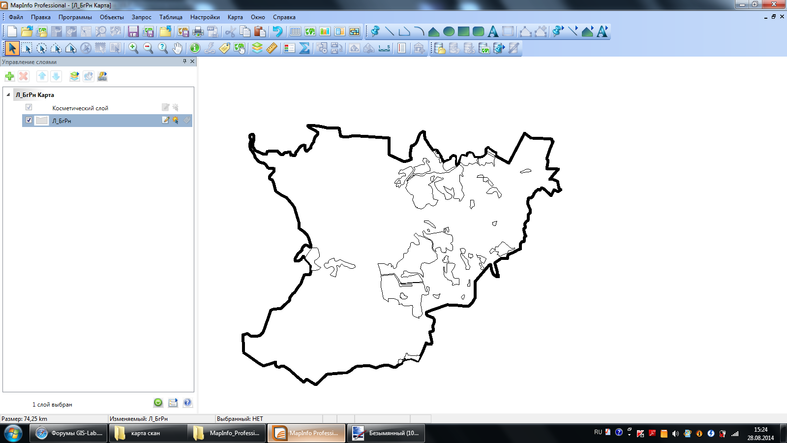

Может у меня сама программа глючит..?
На всякий случай выкладываю принт-скрин того, что вижу я. В восточной части у меня видны все выделенные массивы лесов, а в западной только пару штук, которые выделял последними, все остальные в западной части были выделены и не отображаются(
- вид окна.png (208.89 КБ) 13561 просмотр

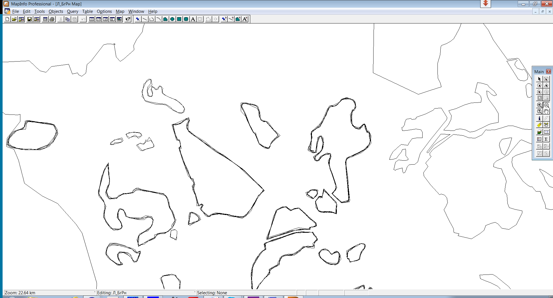

не, программа нормальная. У вас методика ввода глючит - если перевести полигоны в линии, то видно, что "невидимые" нарисованы много-много раз ...moryachok писал(а):Может у меня сама программа глючит..?

Да, попробовал перевести полигоны в линии, вышло аналогично как у Вас на скриншоте. Видно, что полигоны наносились много раз. Перевел назад линии в полигоны, опять та же часть полигонов исчезлаgamm писал(а):не, программа нормальная. У вас методика ввода глючит - если перевести полигоны в линии, то видно, что "невидимые" нарисованы много-много раз ...moryachok писал(а):Может у меня сама программа глючит..?

у меня не хватает фантазии вообразить, зачем вы обводите полигоны пять раз (я посчитал). Для надежности? Достаточно одного раза ...moryachok писал(а):а что подскажете по поводу методики ввода? Т.е. это я неправильно прорисовываю полигоны?
P.S. а не видно некоторые мелкие полигоны потому, что они покрыты большим, а порядок прорисовки определяем само Мапинфо. Вы его (большой) уберите (в другой слой, на время), нарисуете (добавите) последним. И вырежете в нем дырки существующими (если нужно). Как-то так

У вас полигоны с непрозрачной заливкой. Выберите все полигоны, зайдите в настройку стиля и в палитре штриховок и заливок выберите левую верхнюю- это без заливки. Они все непрозрачные и порядок прорисовки не зависит от очерёдности создания- последний созданный может оказаться под первым. Полигоны-объекты разного типа следует рисовать в разных слоях. А справка у мапинфо просто замечательная!
