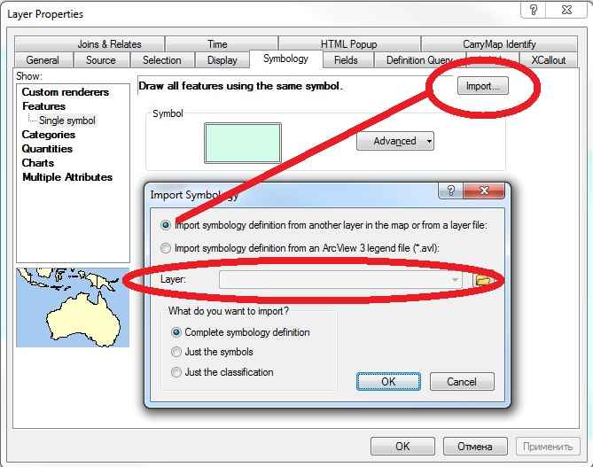

После Geoprocessing-Merge добавьте шейп в проект, где настроены свойства отображения слоев, затем укажете в свойствах слоя Merge, см. скрин, из какого слоя необходимо брать легенду.
там получается указать только один слой, а мне необходимо указать все
