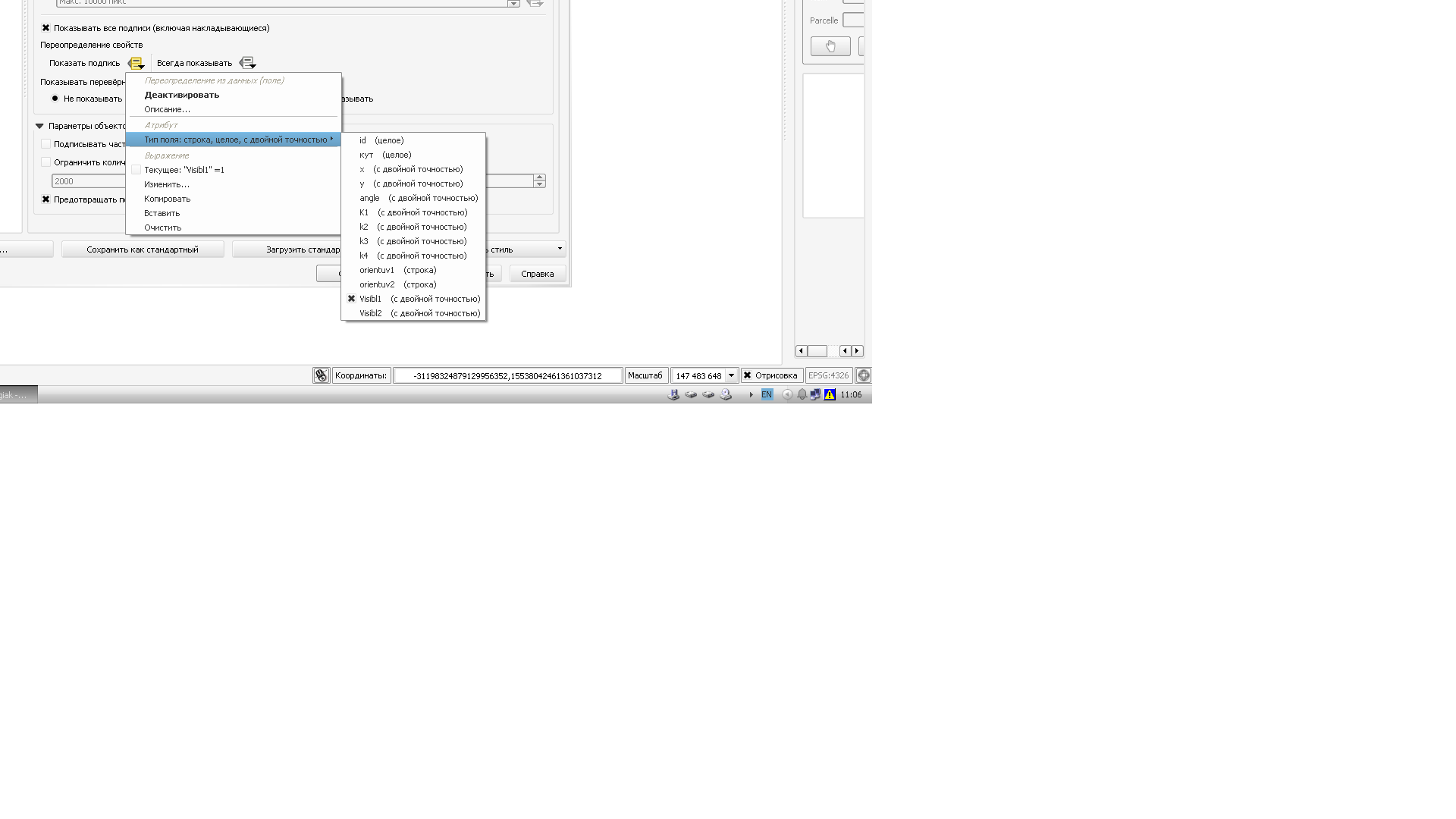

Может быть кто-то знает как сделать отдельную подпись видимой и не видимой?
В Свойствах слоя задаю для Показать подпись поле, после чего активизируется на панели lables кнопка Сделать подпись видимой, но не знаю как с ней работать?

Если правильно поняла, то нужно сделать новое поле в таблице атрибутов,
затем на него повесить в свойствах слоя - отрисовка - показать подпись.
а потом, если щелкнуть на объект, подпись появится,а если зажать shift, то уберется.
можно открыть таблицу атрибутов и наставить там нолики и единички как вам хочется

Да, вы все правильно поняли, у меня была проблема с QGIS.
Спасибо, что откликнулись!
