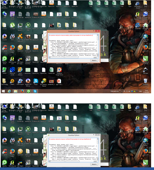

день добрый всем!
проблема вот в чем, установил qgis х64 на win 8.1 update 1 x64 при запуске постоянно выскакиваю сообщения об ошибках, переустановка не помогла... может кто подскажет в чем проблема и есть ли решение?
скрины во вложение ворда...

Сообщение zimmer » 01 авг 2014, 10:45
в доке не влезло, в png скрин залил
скрин

Переустановка - это не способ решения проблемы. Вы сообщение об ошибке читаете, что не понятно? И не надо лепить сюда скриншоты без необходимости, скопируйте текст ошибки и вставьте его в своё сообщение.

Текст на скринах не читаем...
такие ошибки, как правило из-за ошибках в модулях...

извеняюсь, вот текст ошибок, да скорее всего это модулей ошибки, как понимаю - проще отключить их и будет все нормально?

Re: Запускается с ошибками
Сообщение Максим Дубинин » 08 авг 2014, 22:25
да
