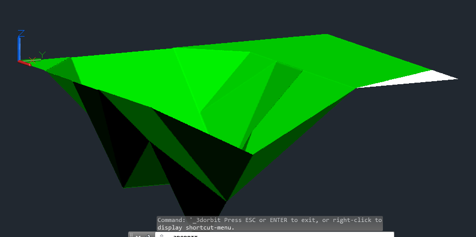

Помогите, пожалуйста. Пытаемся построить кусочек дна реки в autocad map 3d. Вот что приблизительно получается. Как теперь этот результат можно сгладить?

Использовать другой метод интерполяции, другое ПО?
Похоже на TIN-интерполяцию, а нужно что-то типа сплайнов.
А вообще, всегда желательно иметь больше точек.

Да, мы думали об этом, но вопрос как в этой программе применить другой метод интерполяции?

B AutoCAD Map нет другого метода.

В AutoCAD Civil есть несколько

Если ответить коротко, то по-простому проинтерполировать в растр можно в свободных ГИС типа GRASS / SAGA / ILWIS / QGIS, там есть много разных методов. И даже Цивилов не нужно.
Но без конкретики будет разговор ни о чём. Какие исходные данные — точки высот/изолинии? Нужно ли вам строить со структурными линиями? Для чего нужна конечная модель — каких-то расчётов, простой визуализации, ещё для чего-то?

Т.к. дно реки это одна из форм рельефа, то TIN вполне подходит, но этот метод критичен к тому как набраны точки, нужны также все структурные линии (линии "переломов"), во общем все как при моделировании рельефа, а также границы уреза и т.п.

Как вариант, сделанный в автокадах TIN можно растеризовать в какой-либо из доступных ГИС, и уже затем сглаживать как хочется.
