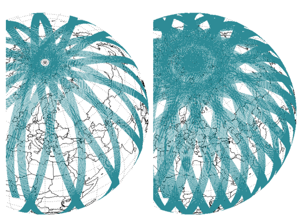

Сообщение dime1 » 25 июл 2014, 16:18
Бывают такие орбиты, что Землю вроде как покрывают, а вот конкретное место - никогда)) Зато на полюсах перепокрытие с высоким temporal resolution.

Сообщение ericsson » 25 июл 2014, 21:59

Re: Вопрос про периодичность MODIS
Сообщение ericsson » 26 июл 2014, 02:30
Вам уж и так сказали, и этак, и картинки с траекториями дали, и ссылку на онлайн-карту орбиты в реальном времени, и параметры орбиты (TLE) для софта типа Orbitron и т.п., который может посчитать вам положение спутника хоть вчера, хоть послезавтра в любую секунду, а вы это называете неадекватными полунамеками? Может они вам полунамеками кажутся, потому что это вы чего-то очень глубоко не понимаете? Ну а элемент презрения возникает закономерно, потому что вы очень часто демонстрируете желание узнать, но нежелание понимать или как-то еще участвовать в процессе узнавания (см. соседнюю тему про применение данных дистанционного зондирования в изучении лесов, где участники форума продемонстрировали вам объем прекрасных данных, который можно при наличии желания поднять за три минуты поиска.
Вы понимаете, что "глобальное покрытие" (частота генерации датасетов на весь шарик) и "покрытие одной точки" (количество перекрытий зоной съемки одного и того же места за сутки) - это разные вещи?
