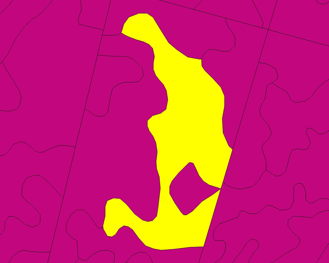

Сообщение rhot » 23 июл 2014, 09:53
См приложение. Полигон замыкается сам на себя через одну точку, вызывая ошибку топологии и в QGIS, и в GRASS.
Как программно избавиться от таких недочётов?

Re: Неправильная топология полигона
Сообщение АлексЮстасу » 23 июл 2014, 14:12
Разбить в точке пересечения.
Сообщение rhot » 23 июл 2014, 16:45
АлексЮстасу писал(а):Разбить в точке пересечения.
ну логично, а как решить это программно? у меня таких полигонов 100500.
Сообщение АлексЮстасу » 23 июл 2014, 17:09
Про возможности топологической чистки в QGIS и в GRASS ничего не знаю, увы - в них не работаю.
Я думал, что вопрос теоретический.
В принципе случай интересен тем, что это крайний, вырожденный вариант между однородным и сложным (составным, вложенным) контуром.
Сообщение KolesovDmitry » 23 июл 2014, 18:08
А что значит избавиться?
Сообщение rhot » 23 июл 2014, 18:51
Это значит, закнуть через 2 точки, чтоб кольцо внутри сохранилось.
Сообщение rhot » 24 июл 2014, 07:35
special K писал(а):
rhot писал(а):а как решить это программно?
Написать программу :D
хотите сказать, велосипед ещё не изобрели?
Сообщение gamm » 24 июл 2014, 09:49
rhot писал(а):
затащите в Арку, и сделайте build+clean
Сообщение Александр Мурый » 24 июл 2014, 10:39
gamm писал(а):затащите в Арку, и сделайте build+clean
С тем же успехом можно поиграться с грассовским модулем <v.clean>.
Сообщение rhot » 24 июл 2014, 11:13
им и пытаюсь в принципе, не выходит пока
Сообщение Александр Мурый » 24 июл 2014, 11:39
А можно выложить пример данных?
Сообщение Boris » 24 июл 2014, 13:05
Александр Мурый писал(а):А можно выложить пример данных?
присоединяюсь к предложению. я готов посмотреть, что скажут mapinfo и geomedia. в них есть встроенные модули проверки и коррекции топологии.
