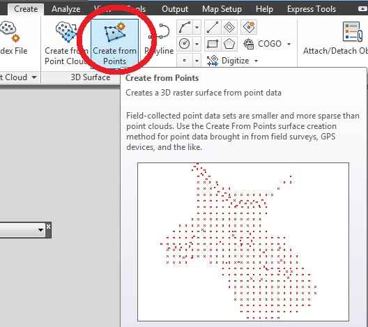

Донецков писал(а):Map не умеет интерполировать, нужен Civil или сторонние приложения поверх Map (Геоникс и т.п.)
скорее, все же Map умеет интерполировать (см.картинку)
Фигасе :shock:
RTFM
Update:
AutoCAD Map 3D also supports LandXML data sources that include a surface element;
Ещё бы он не умел! :mrgreen:

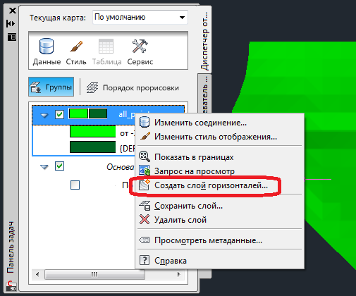

горизонтали
Сообщения: 3058
Репутация: 189
Re: Карта глубин реки
Сообщение Донецков » 18 июл 2014, 07:53
Точно, в последних версиях появилось...
