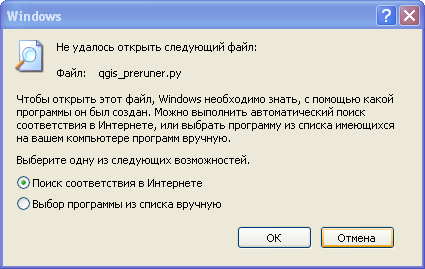

Здравствуйте.
Установил свежую сборку и при запуске выскакивает сообщение. Пропускаю его и дальше программа открывается. На что это влияет пока не понял. WinXP/

Это ошибка, в следующей версии инсталлятора она будет исправлена.
В результате этой ошибки не будут установлены настройки qgis, характерные для сборки NextGIS QGIS (например, не будет добавлен репозиторий расширений NextGIS). На дальнейшую работу QGIS не влияет.

Спасибо. Обновился до 13ой версии и проблемка отпала.
