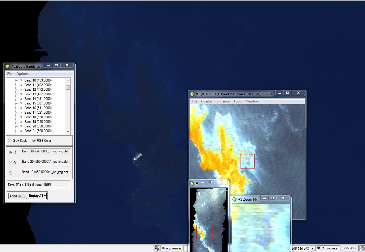

Возникло несколько вопросов по QGIS:
1. Возможно ли сохранить канал отдельно в tif?
2. При одинаково заданных каналах RGB, результаты в ENVI и QGIS достаточно сильно отличаются друг от друга, с чем это может быть связано?
- Снимок.JPG (119.66 КБ) 14122 просмотра

энви показывает изображение, если не ошибаюсь, сразу с настроенной гистограммой (растяжение и отсечение 5% вроде бы). а в кугисе надо настраивать

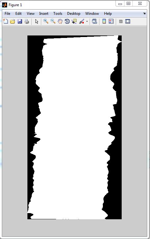

Появился такой вопрос: как вывести RGB изображение? и как сохранить отдельный канал?
A = multibandread('C:\Users\MilkyWay\Desktop\практика\файлы\aviris_prepared\1_ort_img.dat',[1788,918,224],'int16',0,'bip','ieee-be'); - открытие всех каналов
B = multibandread('C:\Users\MilkyWay\Desktop\практика\файлы\aviris_prepared\1_ort_img.dat',[1788,918,224],'int16',0,'bip','ieee-be',{'Band','Direct',[27,17,7]}); - RGB, только 3 канала открыто
imshow(B(:,:,1),[]) - показ 1 канала (27) (все отображается хорошо)
imshow(B) - отображается как в приложенном файле
(imshow(X(:,:,1),[]) пока не смог найти за что отвечает "(:,:,1),[]")
Если сохранять в открывшемся окне, то появляются дополнительный поля по бокам и изображение получается не в исходном разрешении. (необходимо сохранить в TIFF и TIFF (no compression image))
- Снимок.JPG (39.88 КБ) 13976 просмотров
