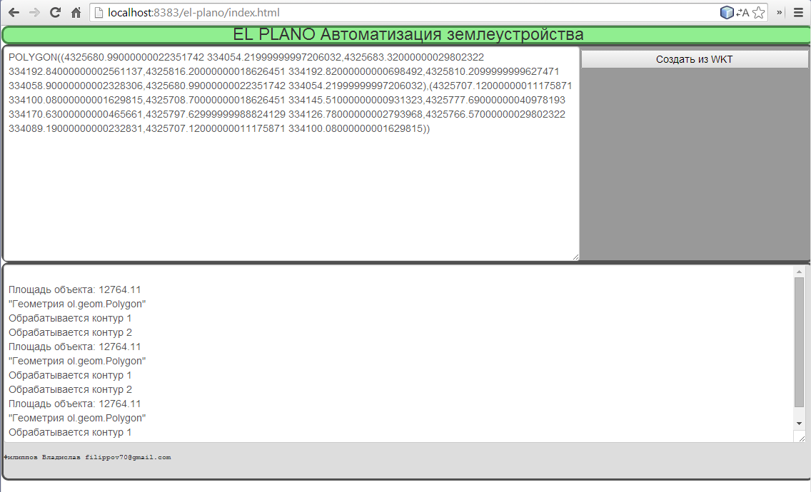

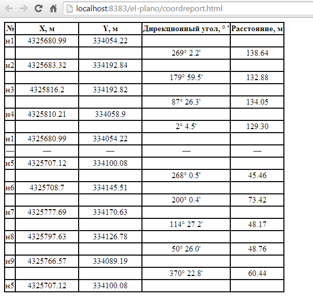

Сообщение Филиппов Владислав » 23 июл 2014, 13:40
уже есть результаты
мордочка
ведомость координат

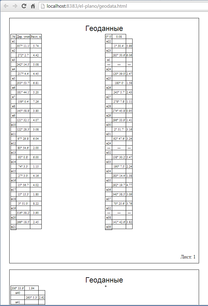

Сообщение Филиппов Владислав » 05 авг 2014, 09:38
ещё результаты. Выноски геоданных.
Размещается обычно на обратной стороне чертежа (схемы, плана...)
Это как ведомость, но без координат.
Проблема в том, что нужно делить по столбикам, а ведомость всегда на А4 делается
Помогла JS-библиотека Columnizer

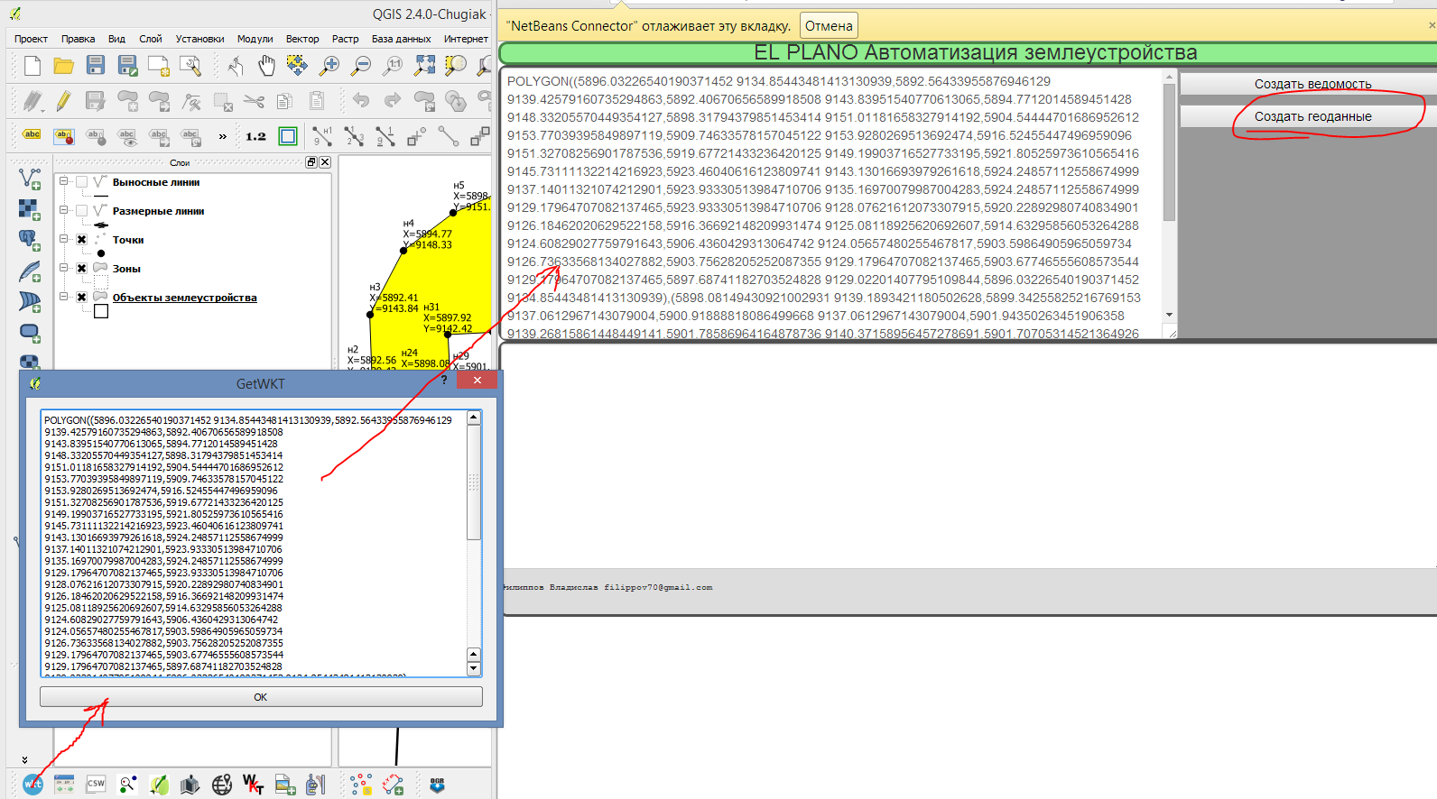

Сообщение Филиппов Владислав » 13 ноя 2014, 12:46
а дело движется, неужто никто не подключится к разработке?
QGIS+Python
Видео
