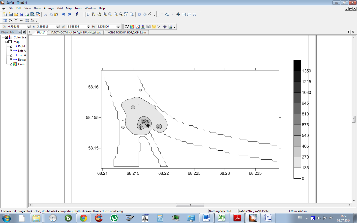

При отцифровке карты участка реки в MapViewer границы объекта получаются какие то острые как будто несколько точек сливаются в одну. Как-то было такое, проблема была решена - десятичные знаки в координатах были отключены, теперь же выставляю даже 7 знаков после запятой, но проблема не уходит, кто-нибудь может подсказать.

Причем здесь MapViewer, если на скрине Surfer?
Если у Вас изолинии построены по ЦМР, то либо измените параметры создания ЦМР, другой шаг ячейки, либо после создания ЦМР сделайте сглаживание ЦМР...
