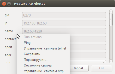

В действия слоя не передаются переменные
Сообщение sanyasi » 01 июл 2014, 11:43
Например поле ip
ping -c 5 [% "ip" %]
вызывается команда в виде ping -c 5
Запуск ping -c 5 ...
Usage: ping [-aAbBdDfhLnOqrRUvV] [-c count] [-i interval] [-I interface] [-m mark] [-M pmtudisc_option] [-l preload] [-p pattern] [-Q tos] [-s packetsize] [-S sndbuf] [-t ttl] [-T timestamp_option] [-w deadline] [-W timeout] [hop1 ...] destination
Выполнено

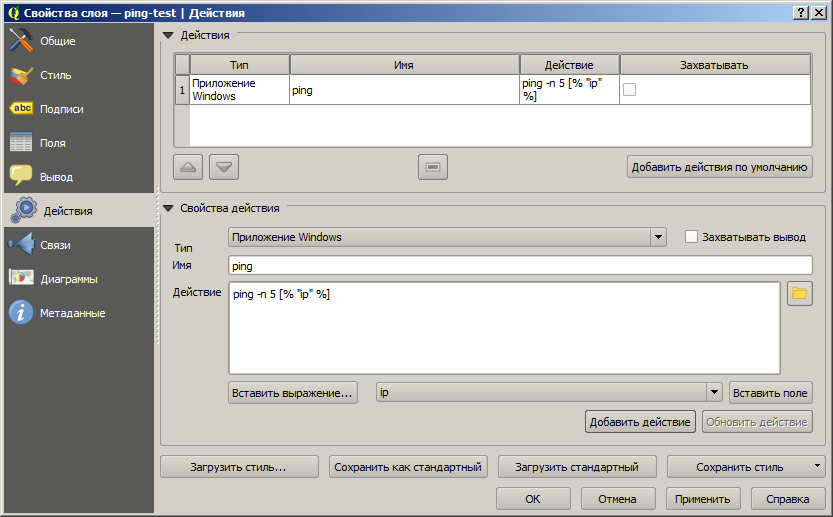

Re: В действия слоя не передаются переменные
Сообщение dab » 01 июл 2014, 14:02
QGIS 2.4.0
Win 7 x64
Всё правильно работает.
Сообщение dab » 01 июл 2014, 14:25
sanyasi писал(а):Именно из формы редактирования?
Если включить режим редактирования слоя - работает.
Если режим редактирования слоя выключен - не работает.
