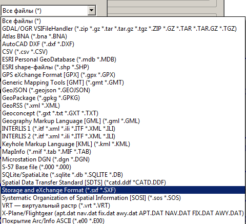

Что-то в перечне форматов SXF не наблюдаю...

Re: QGIS 2.4 ‘Chugiak’
ЕстьДонецков писал(а):Что-то в перечне форматов SXF не наблюдаю...
- sxf-in-chugiak.png (16.31 КБ) 16733 просмотра

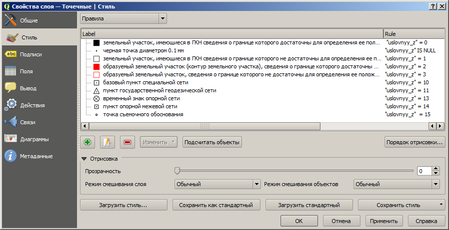

Я так вижу план действий:Донецков писал(а):... вот только с оформленными картами/планами из Панорамы все едино будут танцы с бубном, чтобы воспроизвести оформление...
1. создать стили-правила по атрибуту панорамовского кода условного знака "CLCODE";
2. стили сохранять в файлы QML;
3. при открытии нового SXF с известным классификатором, просто загружать соответствующий стиль из QML.
