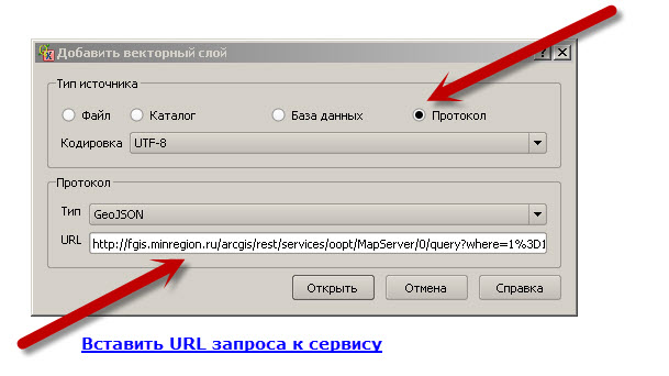

SergeyRyzhkov писал(а):Кстати, если работаете в QGIS, то там можно открыть сразу векторный слой из ПКК, используя прямую ссылку на запрос.
Несколько коллег задали вопрос как "это" сделать. (понимаю что не в этой теме надо писать, но все же...)
Ответ, кратко (+ см. картинку):
1. Формируете запрос в браузере (в окне запросов ArcGIS), например, Особо охраняемые природные территории федерального значения http://fgis.minregion.ru/arcgis/rest/se ... er/0/query
2. После выполнения запроса, переходим в QGIS и вызываем диалог открытия векторного слоя.
"Тип источника" указываем "Протокол", Тип "GeoJSON", в URL см п. 1
3. Помним! Результатом запроса будут не все записи, а определенное количество! По-умолчанию первые 1000!
ЗЫ: В нашей утилите по выгрузке данных с ArcGIS есть кнопка "Создать слои QGIS" - будут созданы файлы (иногда очень много!)
Их (файлы) можно, в винде если, перетащить из проводника в кугис ...
Сообщения: 3058
