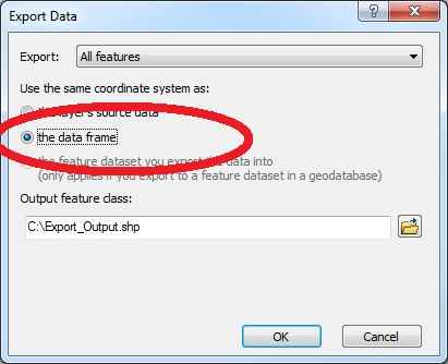

все делаю как сказано здесь viewtopic.php?f=16&t=14472, но, например, изначально у меня в проекции Pulkovo_1942_GK_Zone_10, а хочу получить в сферических (WGS 84).
Получаю в arcMap все как надо: во фрейме сферические, и данные визуально отображаются в сферических. Координаты тоже в десятичных градусах.
Фичекласс экспортирую, тоже все ок. Но в каталоге отображается в проекции! Т.е. в мапе я вижу в ГСК только потому что во фрейме он указан.
Что я делаю не так?

Gizoks писал(а):Фичекласс экспортирую, тоже все ок. Но в каталоге отображается в проекции! Т.е. в мапе я вижу в ГСК только потому что во фрейме он указан.Что я делаю не так?
При экспорте необходимо указать, что сохранить в единицах проекции фрейма.

пересчет координат таким способом возможен и метры-градусы, и градусы-метры?
Да.
