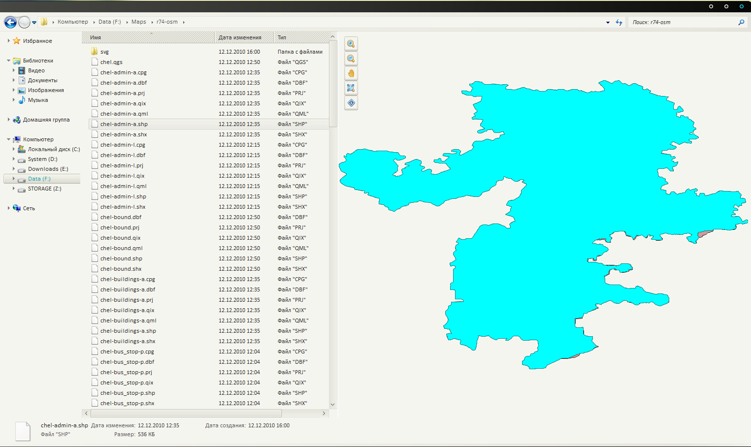

Всем привет!
Наткнулся на интересную на мой взгляд статью.
На основе материалов той статьи сначала сваял для себя подсветку синтаксиса в файлах исходников. Потом решил попробовать изобразить нечто наподобие gislister, но только для DirectoryOpus и Explorer. В роли гис-ядра выступает DotSpatial. Отображаются - shp/mif/tab/dxf (но по идее список форматов можно расширить до остальных поддерживаемого gdal/ogr), есть базовые возможности масштабирования, смещения, получения информации по конкретному объекту.
Выглядит все это как-то так:
Clipboard Image.png (143.86 КБ) 3849 просмотров
ссылка на альфу :oops:
PS
пока не разобрался, но кажется в DotSpatial что-то не-то с высвобождением открытых ресурсов - потому что prevhost в эксплорере не выгружается. Либо я неправильно его создаю...
При этом в DirectoryOpus (это мой основной файл-менеджер - все работает).
Другой-же контрол - занимающийся показом исходников отрабатывает нормально
Короче продолжение следует...
