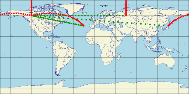

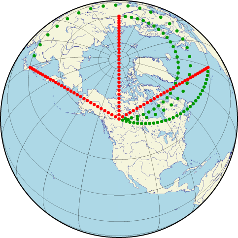

Внесу свой скромный лепт в разгоревшуюся дискуссию.
На картинках по два решения для трёх линий: зелёные точки — фактически «твининг», красные расставлены по кратчайшей линии.
Первая картинка — «долгота/широта».
На второй картинке видим глобус, глаз над начальной точкой.
В целом такой «твининг» применим с определёнными погрешностями для коротких линий в умеренных широтах.
