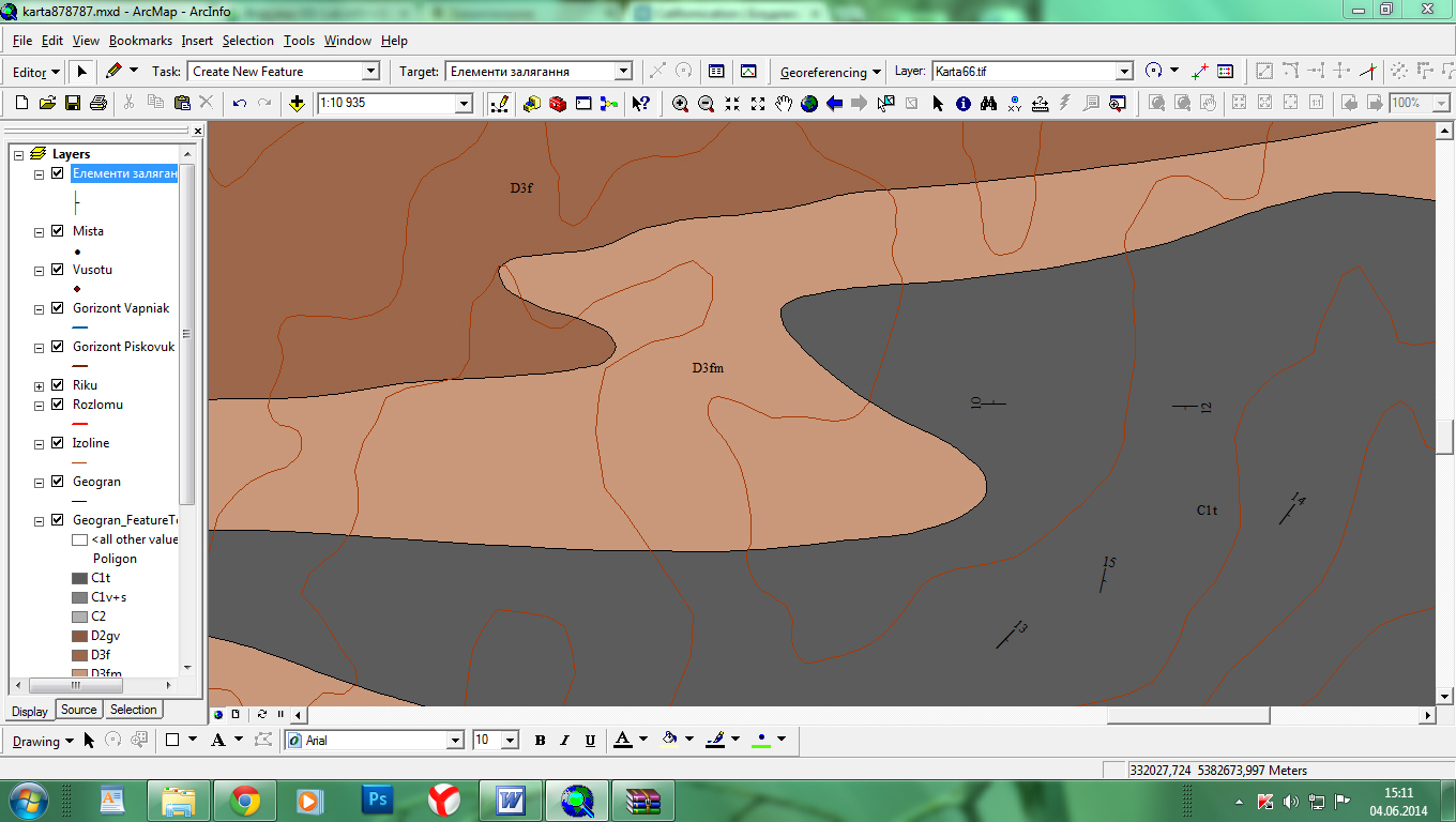

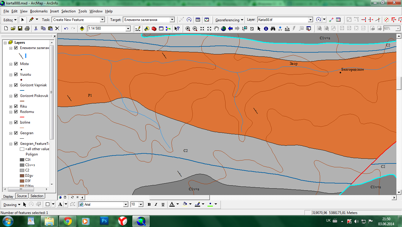

Вечер добрый, господа! Вопрос такой: при векторизации геологической карти необходимо цифровать элементы залегания. Я создал точечный шейп файл поставил их и не знаю как развернуть каждый из них на нужный угол, когда вращать их в Symbol Selector то они вращаются все одинаково, а мне надо под разным углом, кто знает помогите пожалуйста)

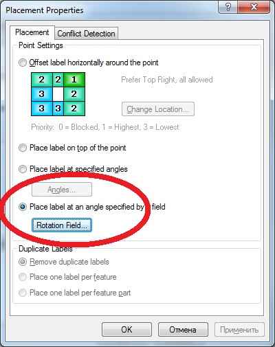

Угол поворота надо записать в атрибут

В свойствах настроить...

dexter888777 писал(а):
trir писал(а):Угол поворота надо записать в атрибут
ну зиписал а дальше что делать?
в свойствах слоя указать поле, в которое записали угол (см. вложение)
Большое спасибо.... а как тепер повернуть надписи?

dexter888777 писал(а):Большое спасибо.... а как тепер повернуть надписи?
Подписи конвертировать в слой аннотаций в БД *.gdb или *.mdb , затем аналогично записать угол поворота в атрибут.

если подписей поворачивать не много - можно и проще, без слоя аннотаций и БД, а просто конвертировать подписи на карту, а затем каждую отдельно вручную поворачивать. сразу скажу, что недостаток такого варианта - невозможность пользоваться этими подписями при смене масштаба отображения карты.
