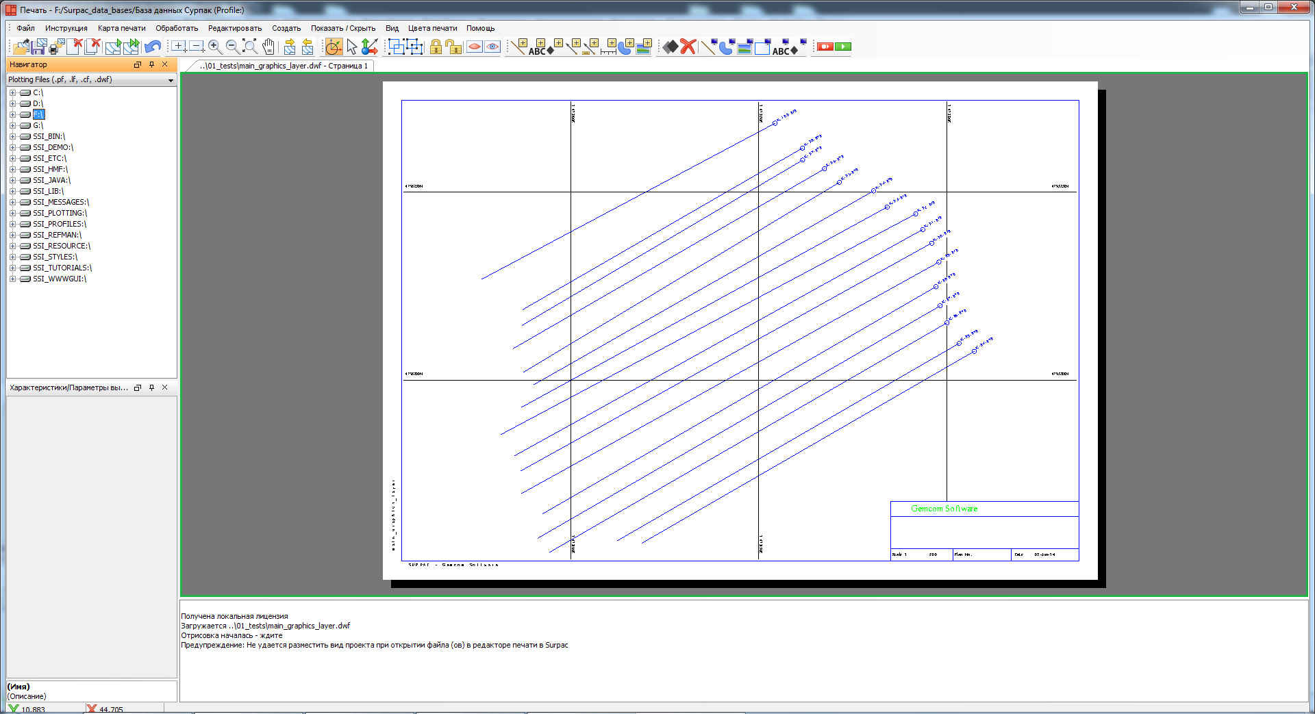

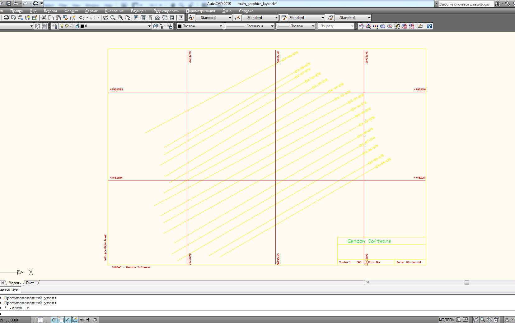

Покажите принтскрины экрана как это выглядит в Супраке и того, что отображается из dxf в автокаде.

"Покажите принтскрины экрана как это выглядит в Супраке и того, что отображается из dxf в автокаде."
- приложил

- что отображается из dxf в автокаде
- 02.jpg (107.13 КБ) 15391 просмотр
- выглядит в Супраке
- 01.jpg (161.99 КБ) 15391 просмотр
