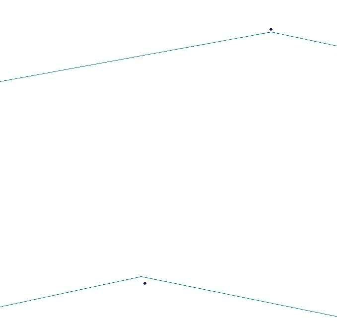

Линии строились по этим точкам опор, если да, то почему узлы не совпадают (см.вложение)?
- p1.jpg (10.45 КБ) 10989 просмотров
Alex_mk
- Сообщения: 44
- Зарегистрирован: 19 май 2014, 10:44
- Репутация: 2
Re: QGIS привязать опоры к линиям в SQL
Точки не совпадают, т.к. потом вручную они перемещались, но этим уже не я занимался.
