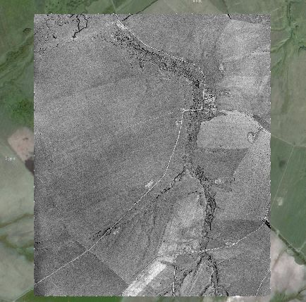

Помогите! Спасите! Неведомо откуда нашел ортофотопланы на нужную территорию. По два файла: растр bmp, второй файл seg. Чем открыть не знаю, а ОЧЕНЬ НАДО. Когда пытался добавить сюда появилась надпись "Расширение seg запрещено администратором

В архиве файлы привязки.
P. S. Простите, я сделал в привязке детскую ошибку. Кто скачал, замените на новый выриант.
18:30 MSK
Пруф
4563BG3.zip
Привязка исправленная
(991 байт) 430 скачиваний

Превосходно!!!...Но как?)) У меня таких файлов куча!

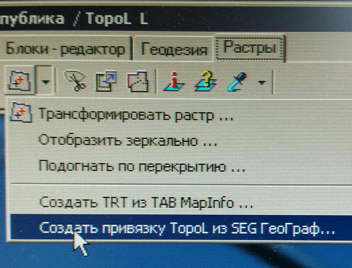

простое до безумия элегантное решение чешский топол

Только Topol не у всех есть... :)
