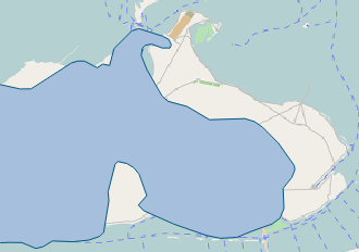

Скачал файл SXF с сайте Панорамы, конвертировал его с помощью ogr2ogr в *.shp, добавляю в проект, включаю перепроецирование налету в EPSG:3857 и подкладываю подложку OSM - наблюдается смещение. Прикладываю данные. Проекция вектора:
PROJCS["World_Miller_Cylindrical",GEOGCS["GCS_WGS_1984",DATUM["D_WGS_1984",SPHEROID["WGS_1984",6378137,298.257223563]],PRIMEM["Greenwich",0],UNIT["Degree",0.017453292519943295]],PROJECTION["Miller_Cylindrical"],PARAMETER["False_Easting",0],PARAMETER["False_Northing",0],PARAMETER["Central_Meridian",0],UNIT["Meter",1]]
QGIS 2.2.0, Ubuntu 12.04.4 LTS

Такая же ошибка как описано здесь: viewtopic.php?f=25&t=16309
Ошибка драйвера GDAL SXF. Но, т.к. СК другая - надо исправлять. Подправлю.

Сообщение Дмитрий Барышников » 29 май 2014, 22:40
Исправил r27423.
