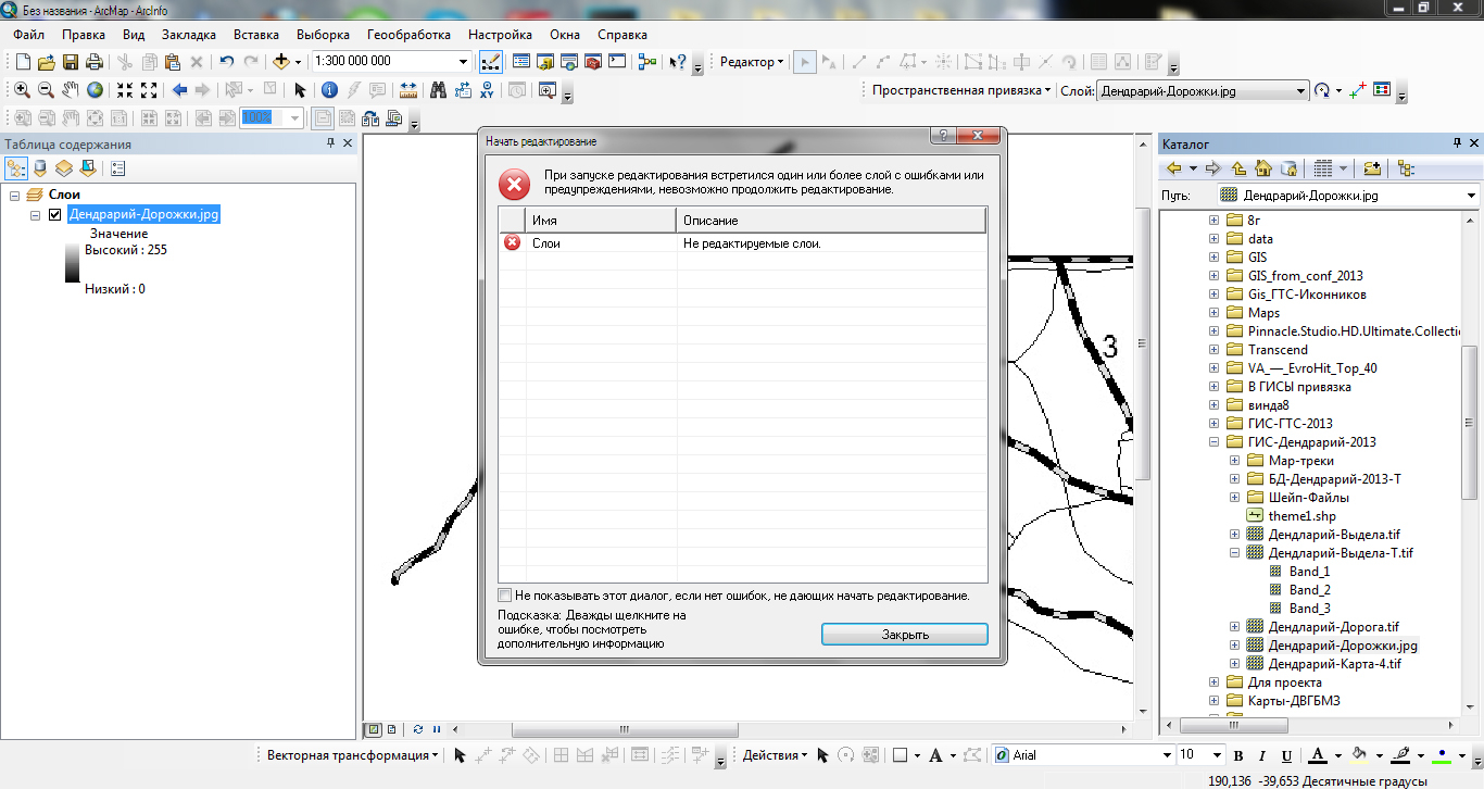

хочу начать редактирование, что бы нарисовать вектора по растру а вылазит эта ошибка!

ikonnikov777 писал(а): хочу начать редактирование, что бы нарисовать вектора по растру а вылазит эта ошибка
Что бы рисовать вектор... тык нужно создать класс где будет храниться вектор... Не в растре же он будет храниться? :)
Если же хотите первоначально просто обрисовать с последующей конвертацией в вектр - то воспользуйтесь инструментами рисования (но это плохой совет - лучше сразу создавайте вектр)

а по подробнее можно как создать класс??? у меня даже просто рисование не получается

откройте справку в разделе редактирование объектов

у вас системная проблема, вы хелп не читаете
растр - он растр, его нельзя редактировать. Редактируем мы вектор.
Для этого надо его создать
вектор создается в арк каталоге, создаете его и к нему атрибутивную базу данных, а потом рисуйте че хотите

ikonnikov777 писал(а):а по подробнее можно как создать класс??? у меня даже просто рисование не получается
Ну как то так..
http://youtu.be/mq27X1eUznU

Ну почему же, и растр можно кое как отредактировать... :)
