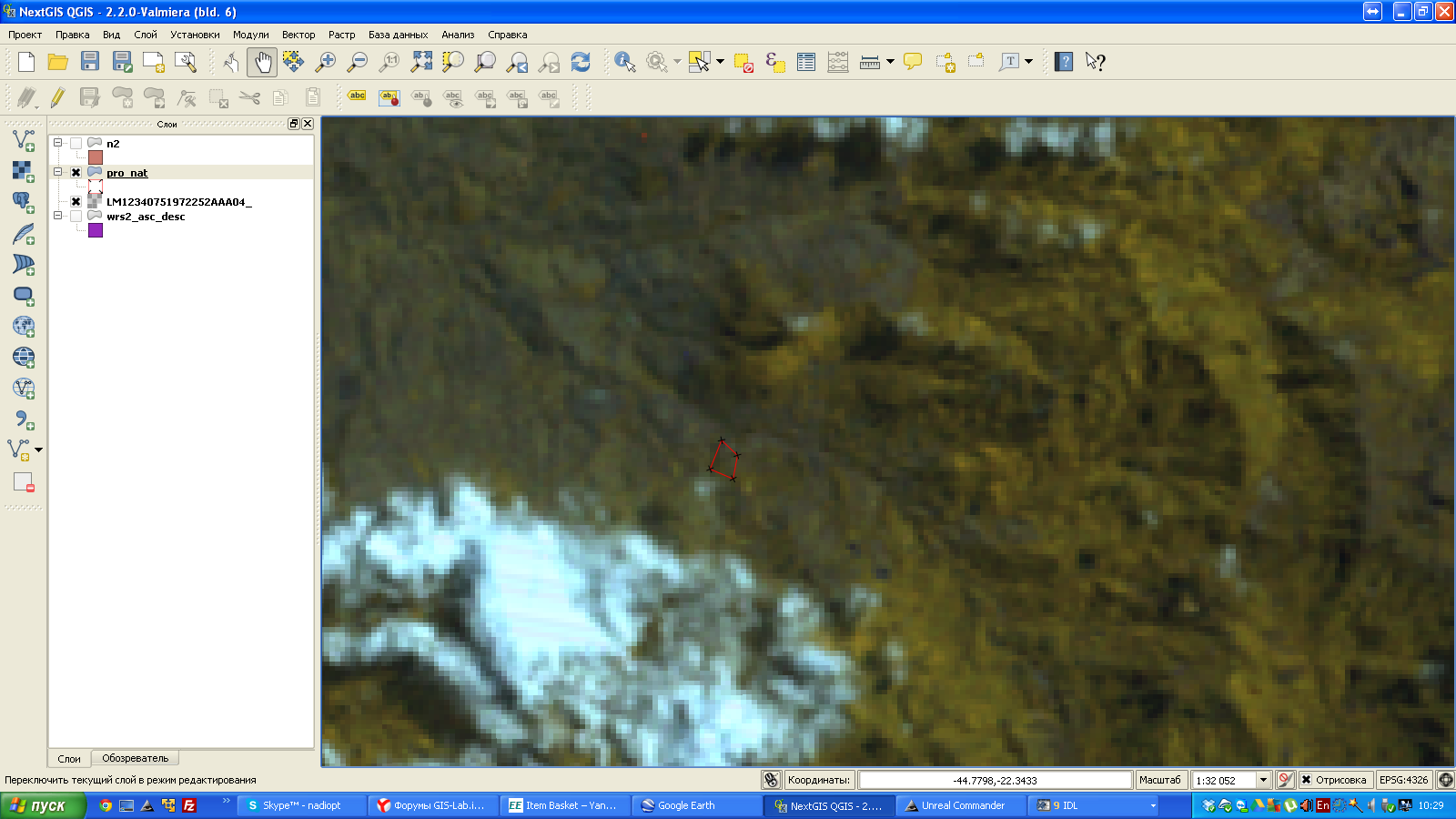

Re: Landsat 1-8: Можно ли отделить пашню от леса?
на указанный район я скачала Ландсат LM12340751972252AAA04
что-то непонятно вообще, что там что. Видимо, в гористом районе мозаика из леса и пашен, и при разрешении 60 м получается каша.
ща посмотрю ландсаты поновее
- land1.png (189.42 КБ) 12741 просмотр
Да, то место.nadiopt писал(а):на указанный район я скачала Ландсат LM12340751972252AAA04
Из истории мне сказали кратко - раньше (около 60 лет назад) здесь всё были пашней. Однако, подозреваю, что сами они не знают точно, было ли всё пашней, или были какие-то участки, всё же, лесом, или плантацией араукарий (по одной из версий араукарии пришли в современный лес из плантаций, хотя для этих мест это вид природный).
Тем не менее, думаю, факт очевидный, что бОльшая часть территорий была тогда чистой пашней. Так, как это и сейчас для ряда соседних горных участков. Только трава, местами - выжженная.
Но (после предварительной оценки) я еще напишу директору заповедника и спрошу, какие материалы у них есть.
По моему мнению, такое хорошее восстановление могло произойти по той причине, что эти пашни были окружены именно фрагментами здорового леса, и именно от этих фрагментов пошло восстановление.
Если бы этот факт (т.е. мозаику из леса и пашен в 1970-х) удалось бы зафиксировать на снимке, то это было бы хорошо, поскольку подтвердит наглядно важность подобных соединений мест для восстановления с нетронутыми фрагментами леса.
И я могу туда еще раз съездить посмотреть прицельно участки, которые определятся как чистая пашня в 1970-х. Чтобы провести (или\и предложить провести в проекте) изучение современного состояния экосистем именно на этих участках.
Хм.. в общем, по мне, так любые результаты будут очень полезны и интересны. Если что-то получится классифицировать и понять ситуацию тогда. Мне, например, это даст понимание, что вообще можно делать такими методами (не только по этой территории).
А разрешение 15 м нельзя использовать?и при разрешении 60 м получается каша.
ага, не читали заготовку, а просила ведь. у старых ландсатов 60 м потолок
