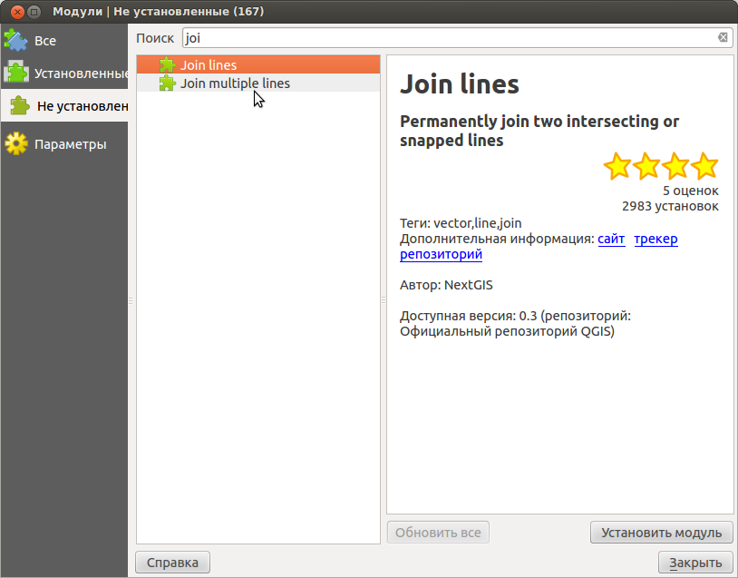

Модули обычно устанавливают из самого QGIS, попробуйте. Там доступна последняя версия 0.3, которая работает в последнем QGIS.

да, не грузите так модули
почему в этом списке показывается не последняя версия - пока загадка, видимо по умолчанию показывается первая версия модуля в репозитории (старая)
если очень хочется именно по ссылке, то тогда так:
http://plugins.qgis.org/plugins/plugins.xml?qgis=2.3
