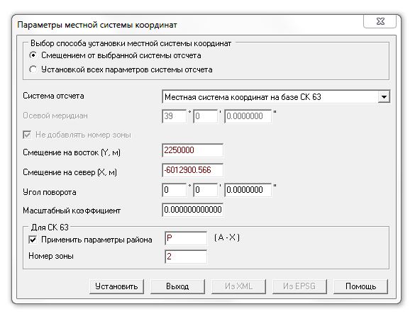

Добрый день! Есть такая задача, нужно установить в проекте (либо создать новый проект) МСК-69 Р зона 2. Из исходных данных есть данные из МэпИнфо .prj - МСК-69 зона 2", 8, 1001, 7, 35.48333333333, 0, 1, 2250000, -6012900.566 откуда понятно что смещение на восток 2250000 а на север -6012900.566 . Остается понять какой установить угол поворота и масштабный коэффициент. Хотелось бы знать верно ли указан осевой меридиан. Ведь МСК-69, впрочем как и другие местные системы координат основываются на СК-63

В ГИС Карта 2011 уже есть (должна быть) эта система координат. Надо попробовать при создании новой карты выбрать ск из файла xml и в списке выбрать нужную систему координат.

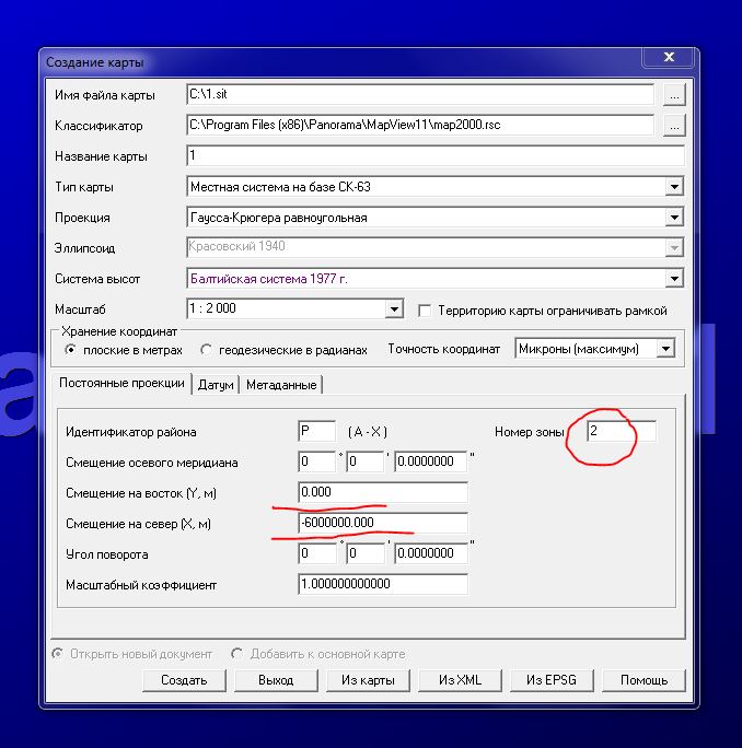

Да, покопалась в интернете, нашла что прилагается файл с параметрами МСК для субъектов РФ, но хотелось бы уточнить действительно ли она верная? Т.к. на фото сверху совсем другие цифры, да и зона у меня 2 (по умолчанию стоит 1) - я прописываю 2, а внешне никаких изменений нет, или это просто параметры СК63, а после того как я нажму ок проект создастся всетаки в МСК-69?

угла нет, а масштабный К = 1...
