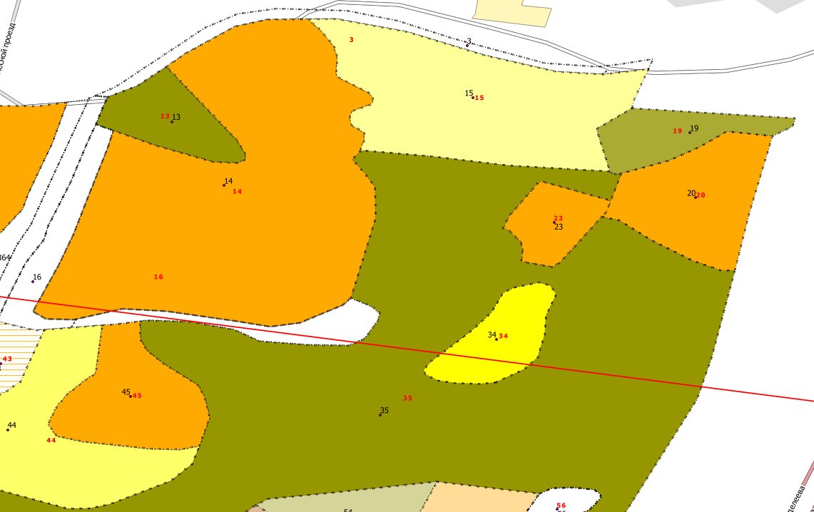

Здравствуйте!
В Grass почему-то "центроиды" всегда располагаются строга на объекте, а в qgis в подписях они не всегда попадают на сам полигон, особенно при том, когда объекты имею сложную форму. Как быть, или строить центроиды в GRASS и экспортировать точками?

Красным — подписи по "центроидам полигонов" в кугис, черным — центроиды, построенные в GRASS и к которым выведены подписи.
Прошу обратить на выдела 16 и 3 в обоих вариантах.
У QGIS «отлет» от объекта колоссальный.

Полигоны 16 и 3 имеют сложную форму. Например форма полумесяц, подпись не будет на объекте, будет в середине этого полукруга, это в том случае, если в настройках подписей указана размещение вокруг центроида. А в твоем случае необходимо выбрать свободное (медленное) из возможных вариантов выбора размещения объекта; подписи будут располагаться строго в объекте, но не в центре объекта.
