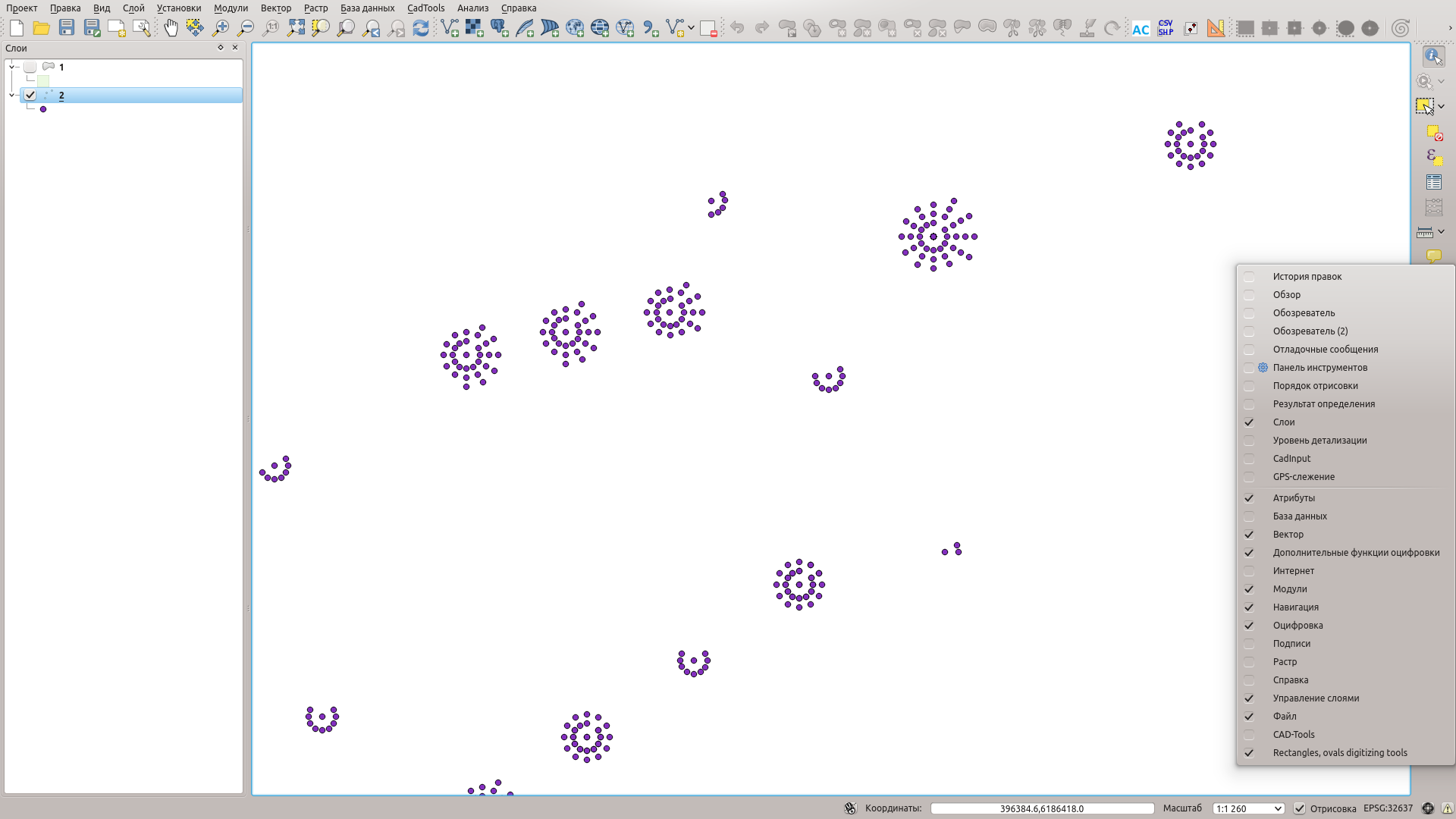

Окно определителя объектов не появляется в доке если закрыть
Версия ОС - Kubuntu 14.04
Версия Qgis 2.3.0+git20140505+70225a3~trusty1

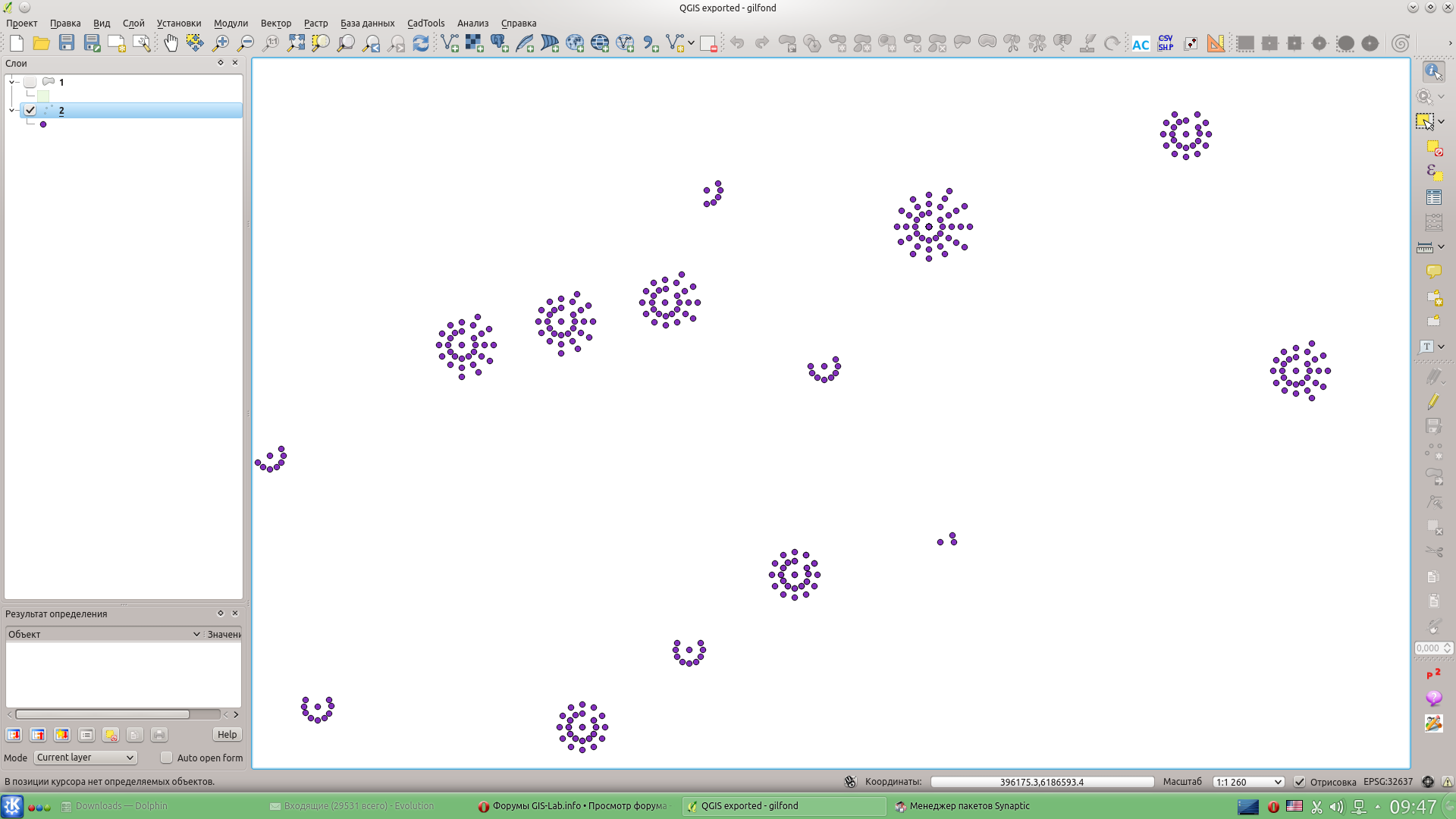

Окно идентифаера располагается в левом нижнем углу, под списком слоёв. Можно поместить в виде вкладки в окне слоёв, но это не всегда удобно, особенно если в атрибутах есть длинные названия.
Самое неприятное, если один раз закрыть окно идентифаера, то при следующем щелчке на каком либо объекте новое окно открываться не будет пока в меню не будет поставлена галочка около Результата определения - несколько лишних кликов мыши.
С другой стороны, если в Результате определения поставить галочку около Auto open form, то при редактировании слоя можно будет сразу редактировать атрибуты - экономит несколько кликов мыши.
