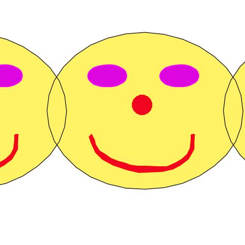

Задача вернуть png-шку из геосервера с помощью POST запроса с телом XML вида:
http://www.how2map.com/2013/10/geoserve ... -post.html
Вместо картинки приходит ответ с MIME type "text/xml".
Нужна ли предварительная настройка геосервера для обработки POST запросов с XML телом?
В чем может быть проблема?

Вы отправляете запрос GetMap, а приходит xml? Откройте его, почти наверняка там сообщение об ошибке.

Да, там ошибка. До этого ошибки в теле пост запросы выкидывались в консоль...
<ServiceExceptionReport xmlns="http://www.opengis.net/ogc" xmlns:xsi="http://www.w3.org/2001/XMLSchema-instance" version="1.3.0" xsi:schemaLocation="http://www.opengis.net/ogc http://192.168.0.134:8084/geoserver/schemas/wms/1.3.0/exceptions_1_3_0.xsd">
<ServiceException code="MissingParameterValue" locator="request">
Could not determine geoserver request from http request org.geoserver.platform.AdvancedDispatchFilter$AdvancedDispatchHttpRequest@2848cac6
</ServiceException>
</ServiceExceptionReport>
Странно что эта ошибки выкидывается на шаблонный запрос из геосервера (Demo request: WMS_getMap_inlineFeatureSmile.xml)

Re: Geoserver POST GetMap request with XML body
Сообщение Denis Rykov » 25 апр 2014, 07:57
Попробовал отправить ваш запрос на разные инстансы геосервера, то что приходит в ответ - во вложении. Можете попробовать сами, например, через сервис http://www.hurl.it/, адрес GeoServer - http://suite.opengeo.org/geoserver/wms Может у вас на пути от клиента до сервера кто-то режет тело post запроса? Никаких дополнительных настроек на уровне GeoServer делать не нужно.
Сообщение OlegZhdanov » 25 апр 2014, 12:19
Спасибо! Я пробовал отправлять POST запросы с помощью расширения для хрома "POSTMAN". Но в ответ не приходит картинка, только xml или html-ки. Пытался эмулировать параметры запроса, как здесь http://www.hurl.it/, но ничего не получалось. Пробовал отправлять постзапросы с XML в java приложении, но в ответ так же приходит XML.
Возможно приложение с сайта http://www.hurl.it/ добавляет какие-то свойства в заголок или убирает. Или проблемы с кодировкой, не ясно...
Параметры пост запроса hurt.it
Remote Address:184.73.160.229:80
Request URL:http://www.hurl.it/execute_request
Request Method:POST
Status Code:200 OK
Request Headersview source
Accept:*/*
Accept-Encoding:gzip,deflate,sdch
Accept-Language:ru-RU,ru;q=0.8,en-US;q=0.6,en;q=0.4
Connection:keep-alive
Content-Length:8452
Content-Type:application/x-www-form-urlencoded; charset=UTF-8
Cookie:_ga=GA1.2.1756318096.1398409711
Host:www.hurl.it
Origin:http://www.hurl.it
Referer:http://www.hurl.it/
User-Agent:Mozilla/5.0 (Windows NT 6.1; WOW64) AppleWebKit/537.36 (KHTML, like Gecko) Chrome/34.0.1847.116 Safari/537.36
X-Requested-With:XMLHttpRequest
Form Dataview sourceview URL encoded
follow_redirects:
method:POST
url:http://suite.opengeo.org/geoserver/wms
username:
password:
digest_username:
digest_password:
consumer_key:
consumer_secret:
access_token:
token_secret:
signature_type:query
body:<?xml .........................
Response Headersview source
Content-Length:61182
Content-Type:text/html; charset=utf-8
Date:Fri, 25 Apr 2014 09:15:25 GMT
Server:gunicorn/17.5
Параметры пост запроса POSTMAN:
Remote Address:184.154.70.212:80
Request URL:http://suite.opengeo.org/geoserver/wms
Request Method:POST
Status Code:200 OK
Accept:*/*
Cache-Control:no-cache
Content-Length:5238
Content-Type:text/plain;charset=UTF-8
Host:suite.opengeo.org
Origin:chrome-extension://fdmmgilgnpjigdojojpjoooidkmcomcm
Request Payload
<?xml versio..................................
Access-Control-Allow-Credentials:true
Access-Control-Allow-Origin:chrome-extension://fdmmgilgnpjigdojojpjoooidkmcomcm
Connection:Keep-Alive
Content-Disposition:inline; filename=BodyPart.jpg
Content-Type:image/jpeg
Date:Fri, 25 Apr 2014 09:17:06 GMT
Keep-Alive:timeout=5, max=100
Server:Apache-Coyote/1.1
Transfer-Encoding:chunked
Есть идеи?
Сообщение Denis Rykov » 25 апр 2014, 12:33
То есть вы отправляете POST запрос на opengeo с помощью hurl.it и все ок - получаете картинку, а делая такой же запрос, но со своей машины, получаете ошибку?
