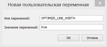

Попробуйте добавить значение в переменные среды (environment variable) как системную переменную. Вот так, например, сделано у меня в Windows Server 2012.

Эдуард, спасибо! У меня WINDOWS XP. Действительно, прописала в системных переменных и теперь отображение такое, как было в 1.7.5. Меня это устраивает.

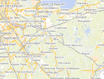

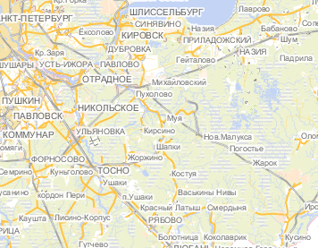

Если поможете разобраться с заливкой, то буду очень рада и благодарна. Вот прикладываю как выглядят заливки болота в 1.7.5 (тонкие линии) и как в 2.4.0 (толстые). Хотя файлы sld совершенно одинаковые и ссылаются на один и тот же gif (вложение) Правило в стиле записано так:
Здесь толстые 2.4.0
2014-07-09 12-04-26 OpenLayers map preview - Google Chrome.png (181.89 КБ) 7539 просмотров
Здесь тонкие (1.7.5)
2014-07-08 17-59-47 OpenLayers map preview - Google Chrome.png (174.85 КБ) 7539 просмотров
