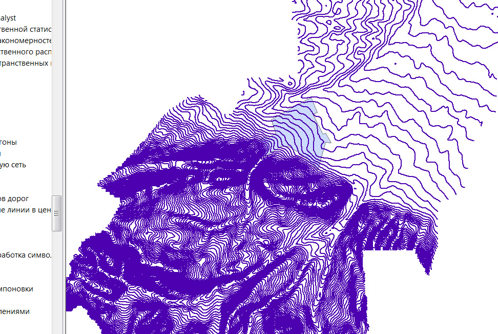

Здравствуйте! кто подскажет как можно вытащить правильные изолинии с aster gdem, на одну часть интересующей территории получилось взять достаточно хорошие горизонтали, а вот та где видимо земли обрабатываются -пашни, получилась полная лажа. Собственно вопрос как можно почистить растровую модель что бы получились правильные горизонтали (как в нижней картинке).

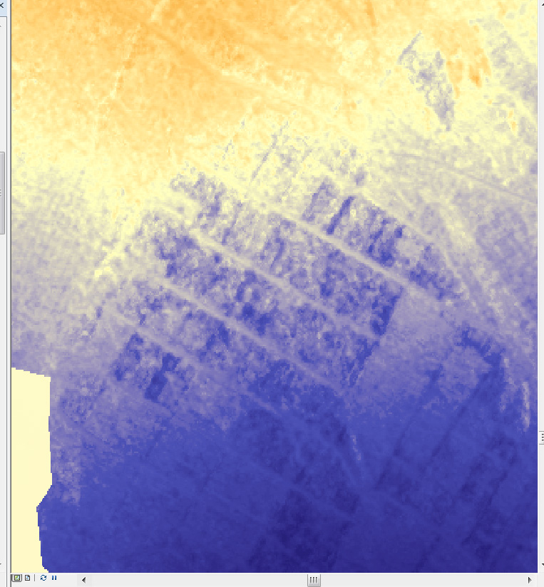

А это как раз что получилось с другим растром gdem

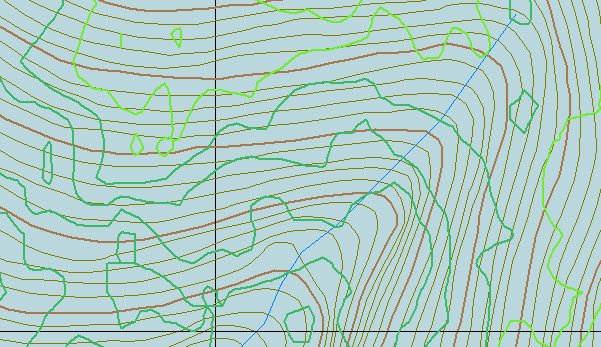

Вот нормальный рельеф

Просто получается что на территорию где ведется активная градостроительная деятельность он не годится что ли? Просто картинка самая нижняя это горная практически территория, но на нее получился в принципе хороший рельеф.

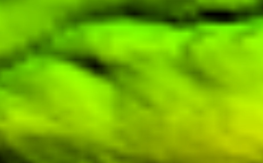

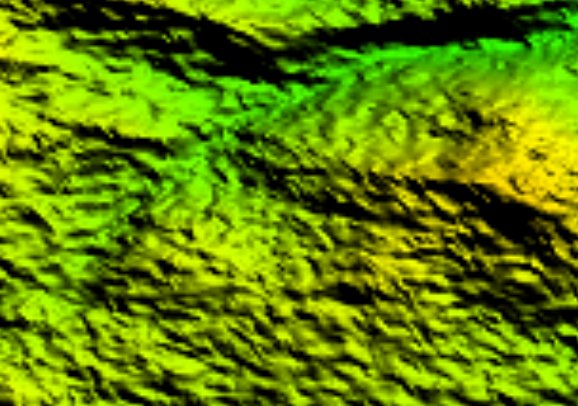

ЦМР от SRTM:

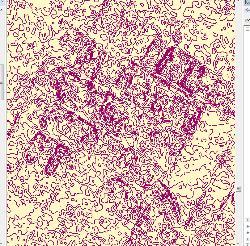

ЦМР ASTER GDEM:
Сравнение изолиний с картой:
