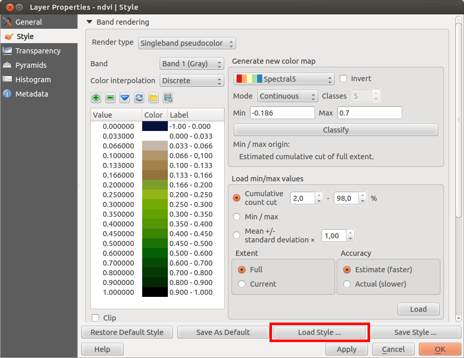

Можно, наверное, зная синтаксис qml- стилей вручную такое создавать. Но я в свое время через графический интерфейс сделал:
Свойства слоя -> Singleband pseudocolor
Color Interpolation = Discrete (для точной дискретной шкалы)
Color Interpolation = Linear (для непрерывной шклы цветов)
Далее вручную:
Value = верхняя граница
Color: можно вручную подобрать цвет или вбить значения RGB.
Label: текстовый ярлычок.
Чтобы применить стиль (во вложении) нужно в свойсвах слоя нажать "Загрузить стиль".

Спасибо за ответ!bolotoved писал(а):Value = верхняя граница
Это была ключевая необходимая информация. Вопрос возник в связи с тем, что в теме "NDVI - теория и практика" (куда я изначально адресовал свой вопрос) Вы прикладывали файл стиля "ndvi.qml", адаптированный для Ваших целей, в котором одни и те же цвета повторялись много раз для возрастающих значений.

Это был файл сгенерированный древним QGIS, тогда возможностей манипуляции цветовыми шкалами было гораздо меньше. В новом прилагаемом выше файле qml используются уже диапазоны.Tifoso писал(а):в котором одни и те же цвета повторялись много раз для возрастающих значений.
