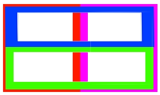

Интересует два случая.
1) Общая граница первого слоя и второго совпадает.
Безымянный 1.jpg (18.04 КБ) 10123 просмотра
Вот пусть, например, как тут. Синий - лес, зеленый - степь, красный - регион_1, фиолетовый - регион_2.
В итоговом слое нужно получить четыре полигона: 1) лес/регион_1, 2) лес/регион_2, 3) степь/регион_1, 4) степь/регион_2.
Делал когда-то такое в АркГИС, использовал инструмент Intersect. Все выходило прекрасно. Хочется в МИ.

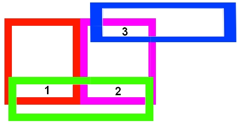

2. Границы слоев не совпадают. Как тут:
Безымянный 2.jpg (31.67 КБ) 10123 просмотра
Цвета обозначают то же.
В результате хочется получить слой, в котором будут 3 полигона (как на рисунке)
1) степь/регион_1, 2) степь/регион_2, 3) лес/регион_2.
Точно не помню, но вроде давно в АркГИС у меня такое не выходило, потому что вроде граница разных слоев не совпадает. Хочется делать такое в МапИНФО.
Прошу, по возможности, по-детальнее, как для дурака.
