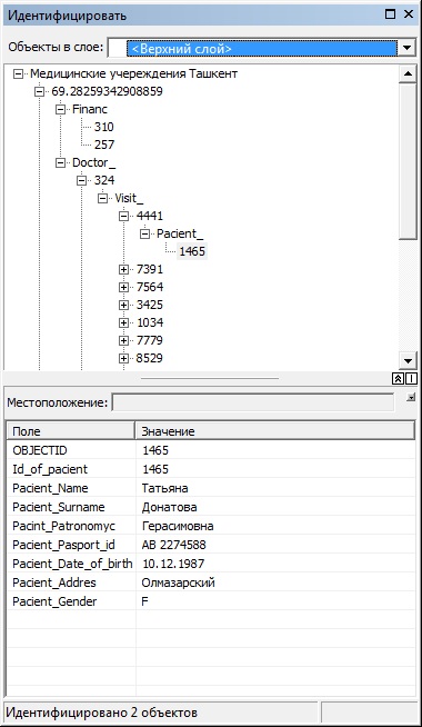

Итак вопрос. Имеется проект для медицины со следующими таблицами :
1 - Учреждения - реализованна как точечный набор данных (Id_uchr,Name,Lat,Long)
2 - Финансы - реализованна как таблица (Id_transfer,Id_uchr,Transfer_date,Summary)
3 - Сотрудники - реализованна как таблица (Id_sotrudnik,Id_uchr,FIO,Status)
4 - Пациенты - реализованна как таблица (Id_client,FIO,addres)
5 - Диагнозы - реализованна как таблица (Id_illnes, ilness)
6 - Прием - реализованна как таблица (Id_visit,Id_client,Id_sotrudnik,Id_ilness)
Все они находятся в одной базе данных (файловая в последствии трансфер в sql Express)
Созданы классы простраственных отношении :
1 - Financ - Простые отношения : Источник Учреждения, адресат Финансы, двусторонние, один к многим
2 - Приём к Диагнозам
3 - Приём к Пациентам
4 - Сотрудники к Приёму (все один к одному, сложные, двусторонние)
5 - Учреждения к Сотрудникам (Один к многим, сложные, двусторонние)
Соответсвенно при выборе обьекта "Учреждения на карте, инструментом идетифицировать, показывается его название, потом вкладка финансы где все транзакции, потом вкладка "Сотрудники", в у каждого сотрудника вкладка "Приём" в которой вся информация с вкладкой "Пациенты", "Диагноз".
Понимаю звучит кошмарно, выглядит тоже не лучще
Спойлер
Фото страшного древа в Идентифицировать(так скорее всего делать нельзя)
Но увы и ах это единственное до чего додумался злой мозг. Надеюсь предложат более лаконичный вариант Связи
Спойлер
Каждое учереждение должно отображать два блока данных:
Финансовые отчисления.
Врачи которые в нём задействованы и принятые пациенты с выставленными диагнозами
Теперь Внимание Вопрос : При выборе учреждения на карте инструментом идетифицировать отображается вышеуказанное древо, как можно задать это отображение в более удобоваримом виде. При выборе же Html popup отображается лишь аттрибутивная информация самого учреждения, а связанные с ним данные увы отсутсвуют.
А так же, странная вещь, при использовании слоем "соединения" из "соединения и связи" , он перестаёт отображать свою информацию в идентификаторе. :roll:
ПО - ArcGis 10.1, ОС - Windows 7

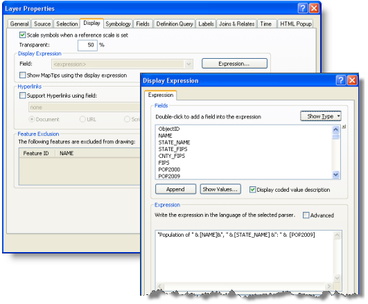

1) Что бы настроить отображение дерева объектов в окне идентификации достаточно определить отображаемое выражение для каждой таблицы или слоя, участвующих в отношениях.
Спойлер
Например, для таблицы с пациентами это может быть
[Pacient_surname]
или
[Pacient_surname]&" "&[Pacient_name]
Так же, если добавить все таблицы в содержание карты, то там их можно будет переименовать. В таком случае вместо "Pacient_" можно будет отобразить "Список пациентов", например.
Еще можно в свойствах таблиц и слоев на закладке Поля (Fields) выключать отображение служебных полей (objectid и т.п.), а заодно добавить псевдонимы для названий полей. Это позволит отобразить в окне идентификации вместо "Pacient_surname" русское "Фамилия пациента".
В целом на структуру дерева это не сильно повлияет, но в нем, по крайней мере, можно будет разобраться. Но все эти настройки будут храниться только в проекте карты. Таблицы с данными они никак не затрагивают.
