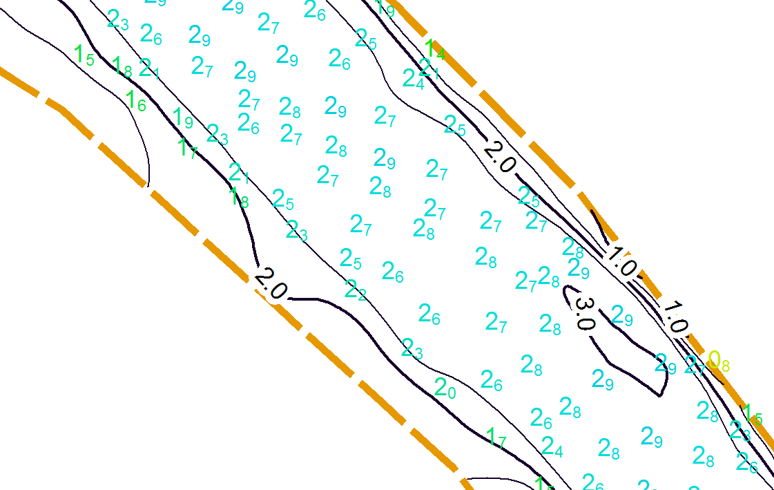

Есть шейп с точками глубины необходимо раскрасить цифры по определенной палетке. Цвет зависит от глубины. Как можно это сделать? Была идея создать классы на каждое значение, но.. .. это очень долго.

- примерный результат
- Глубины.png (59.87 КБ) 4597 просмотров

Правильно, на мой взгляд, было бы таки создавать отдельные классы подписей в свойствах слоя. Что бы упростить задачу, можно разбить слой по значениям в поле с глубиной. Потом назначить их как классы подписей, и настроить (раскрасить). В ArcGIS усть довольно удобный интерфейс для таких манипуляций: Построение классов надписей из классов символов.
Либо же использовать упоминавшуюся разбивку слоя и точечным символам в качестве условного знака поставить символ с соответствующей цифрой. Потом их соответственно раскрасить.

Если классы подписей из классификации слоя уже сделали, могу помочь с раскраской:
Другие настройки надписей в python, к сожалению, не доступны.
P.S. Скрипт написал "на коленке", но он работает. И общую идею, я думаю, можно понять.
