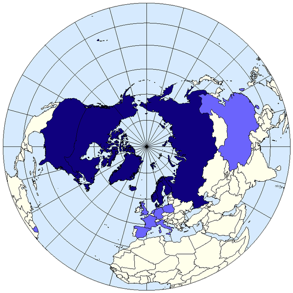

Здравствуйте. Подскажите есть ли где-нибудь в свободном доступе шейп файл - карта Арктики(как в приложении). Или может скажет кто какой код ESPG в ней используется?

EPSG:3973, EPSG:102017.

Правильно. Берёте границы континентов, государств и в нужную СК перепроецируете.
Сетка координат оригинально изображена - под континентами))

Спасибо.Вопрос решен.
