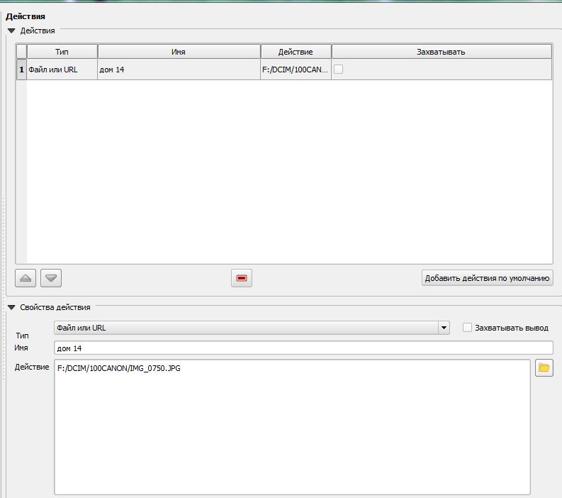

Вроде как добавила действие, но не понимаю где фото теперь посмотреть можно? может конечно что то не так сделала

наверное я не так сделала, вот так?

Инструмент "Информация об объекте" - нажимате на объект и появляется информация из атрибутики со ссылкой на фото. Кликом по ссылке - откроется.
