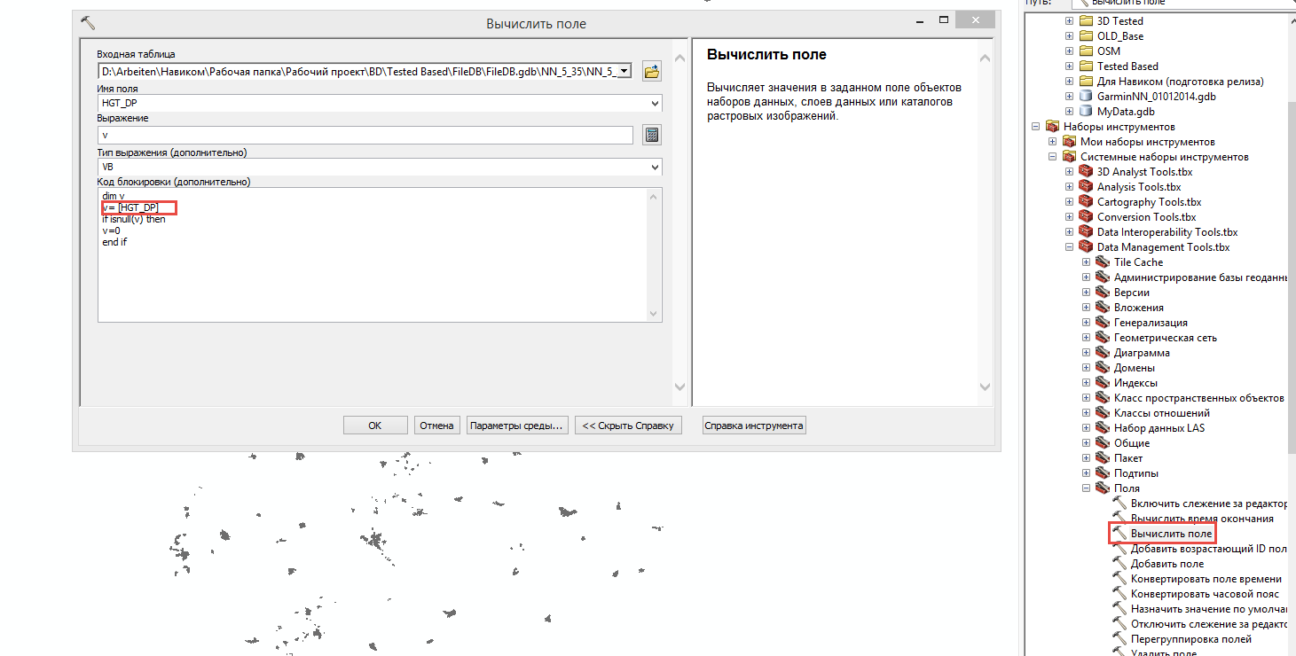

Monstria
Сообщения: 133
Репутация: 50
Откуда: Нижний Новгород
Re: Быстро заменить Null на "0" во всем столбце
Сообщение Monstria » 29 мар 2014, 17:32
Iriso4ka писал(а):Всем спасибо. Получилось!
вот еще одно решение :)
Null to 0.rar
скрипт для калькулятора
(210 байт) 461 скачивание
В скрипте необходимо изменить название поля
v= [HGT_DP]
- на то которое будете обрабатывать
