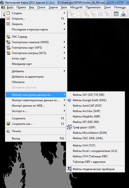

Я дико прошу прощения, но в QGIS-е я так и не нашёл, как это сделать :( Максимум, к чему я приблизился:
- добавил растровый слой geotiff
- Растр -> Преобразование -> Преобразовать формат
... и да, форматов там куча, все типа [GDAL]..., но, как ни странно, mtw там не нашлось.
Что я делаю не так :(
Petruxin писал(а):Способ долгий, но проверенный.: В QGIS создать шейпы с горизонталями.
В Карта экспортировать шейп в sit. Sit перевести в мтw
А вот тут чуть подробней можно? С QGIS-ом первый раз сталкиваюсь.
Александр Мурый писал(а):
gamm писал(а):
KriptonZ писал(а):Виноват, не так выразился.
я тоже не понял - у этих деятелей панорамовских что, нет импорта растра, раз тут такие обходные маневры предлагают :roll:
См. п. 3.2.14 "Импорт файлов графических форматов в растровую карту" в Руководстве пользователя.

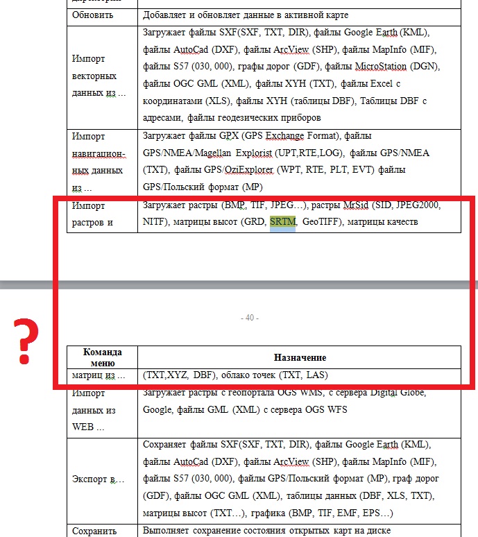

Кстати на счёт "Руководства пользователя"...
Это меню программы.
А это руководство.
Где я ошибся?
Re: Сконвертировать матрицу высот из geotiff в MTW
Сообщение Александр Мурый » 26 мар 2014, 15:27
К вас явно не хватает пункта импорта растров в меню. Попробуйте другую версию Панорамы (если выйдет), может быть, "Мини"? С QGIS я бы пока не советовал возиться, надо разобраться в Панораме для начала.
Сообщения: 4187
Сообщение gamm » 26 мар 2014, 15:34
Александр Мурый писал(а):См. п. 3.2.14 "Импорт файлов графических форматов в растровую карту" в Руководстве пользователя.
какое отношение имеет импорт картинок к импорту данных (сеток)? или в панораме картинки от данных не отличаются? :roll:
