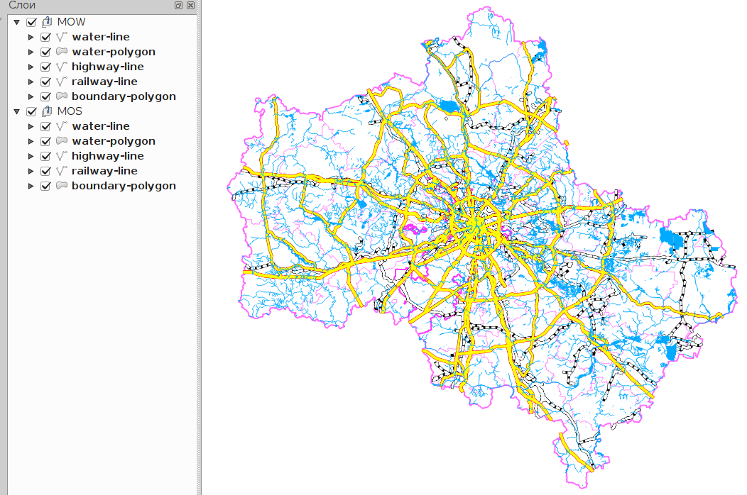

Здравствуйте!
Можете подсказать, как объединить в QGIS карту Москвы (RU-MOW) и МО (RU-MOS)?
Либо не в QGIS, а каким то другим способом...
Спасибо!

Просто добавьте слои из одного проекта в другой предварительно переименовав если нужно слои в одном из них (например, boundary-polygon на boundary-polygon2 через Главное меню/Слой/сохранить как); стили отображения объектов также копируются

Хотелось бы просто иметь карту Москвы и МО в одном проекте. А каким образом это будет выполнено, не очень важно, т.к. пока не понимаю отличия. Всегда работал с вектором, получилось так что понадобилась карта МО, стал искать альтернативы. Так что только начал в ней разбираться, способом выше склеить не получилось, так же пробовал Слой - Вставить слои или группы, не получается.
Скажите еще следующее, пожалуйста, мне нужен какой то инструмент, где имея подложку в виде карты, была возможность накладывать слоями всяческие линии, объекты, примечания, выноски и т.п., и желательно, чтоб была возможность распечатывать отдельные фрагменты. QGIS вообще подойдет мне для этих целей, стоит ли дальше в ней разбираться или может посоветуете какую то другую програмку? Если подойдет то расскажите самый легкий способ склеить обе карты.

kotcvbn писал(а): пробовал Слой - Вставить слои или группы, не получается.
Проверил — у меня тоже встраивание слоёв не работает (QGIS 2.2).
kotcvbn писал(а): QGIS вообще подойдет мне для этих целей, стоит ли дальше в ней разбираться или может посоветуете какую то другую програмку?
QGIS подойдёт.
kotcvbn писал(а): Если подойдет то расскажите самый легкий способ склеить обе карты.
Туповатый, трудоёмкий, но работающий способ:
- открываем один из двух проектов (например, RU-MOS);
- в списке слоёв создаём новую группу; называем её, например, MOS; запихиваем туда все слои из проекта RU-MOS;
- в списке слоёв создаём группу MOW;
- открываем с диска нужные слои из проекта RU-MOW, запихиваем их все в группу MOW; делаем порядок слоёв как в группе MOS;
- копируем символику для каждого слоя из группы MOS и вставляем её для аналогичного слоя в MOW.
Выходит как-то так:
