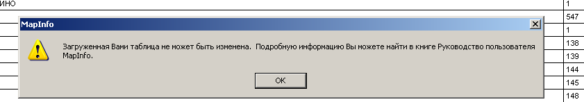

Re: Подключиться к базе данных из MapInfо "напрямую"
По крайне мере у меня получается так

Хотелось бы сразу еще раз повторить, файлы xls наиболее целесообразно открывать через Файл/Открыть.
Grace2
Чтобы увидеть листы книги Excel, попробуйте в диалоге «Открыть» установить переключатели Таблицы, Системные таблицы (кнопка «Фильтр таблиц»).
Таблица (лист) будет открыта в режиме «только чтение». Открыть таблицу в режиме «Прямой доступ» не получится т.к. это не таблица базы данных. Т.о. для редактирования потребуется создать копию таблицы (что при простом открытии файла выполняется автоматически). Созданная таблица MI и лист Excel не синхронизированы (результаты из таблицы в лист не сохраняются).
Программы типа Excel относятся к группе табличных процессоров (ведущих отсчет, если кто помнит от SuperCalc) и их назначение управление электронными таблицами. И то, что это не СУБД, в классическом понимании, не говорит о том, что он убогий, а вот Access это класс. Каждое программное средство имеет свою область применения, а задача разработчика правильно выбирать инструменты для своих проектов.
