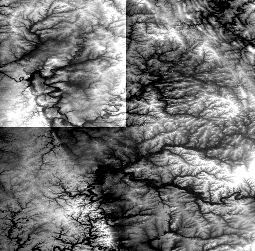

Господа.
Скачал снимки рельефа ASTER GDEM.
Но интересующая меня область лежит на нескольких снимках.
Существует ли возможность соединить и выровнять снимки?
И чтоб привязка не слетела?
- 56.57_56.58_57.57_57.58.png (827.25 КБ) 5113 просмотров

Функция Mosaic To New Raster.

Простая мозаика здесь не пройдет.
Цветность отражает высотную разность.
На стыке снимков будет резкий перепад высот.

Чего это? Вы пробовали?
В настройках функции есть параметр Colormap mode. Статистика и растяжка будет едина для всей мозаики, там будет плавный градиент.
