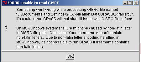

Александр Мурый писал(а):Попробуйте остальные способы запуска (интерфейс Tcl/Tk, из командной строки) и посмотрите, будут ли какие-нибудь ошибки.
выдал ошибку, папка с именем пользователя-системная, не даёт её переименовать. Теперь, наверное, придётся винду переустановить и обозвать папку латинскими, чтоб пошла работа?!

Озарян Юлия писал(а): папка с именем пользователя-системная, не даёт её переименовать. Теперь, наверное, придётся винду переустановить и обозвать папку латинскими, чтоб пошла работа?!
Зачем переустанавливать? Просто создайте еще одного пользователя -- так же гораздо проще
