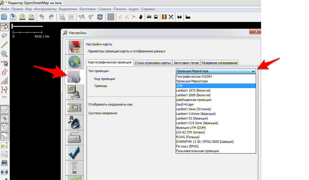

semasping
- Сообщения: 3
- Зарегистрирован: 11 мар 2014, 16:35
Re: leaflet или openlayers как движок карты для любого растр
Насколько я понимаю экспортируемые координаты зависят от настроек самого редактора
В самом osm файле упоминания о проекции нет, но координаты узлов отличаются при разных проекциях.
В настройках во вложении указал где откопал смену проекций

- Сообщения: 3321
Вот прямо сейчас поменял Map Projection на UTM соответствующей зоны, сохранил в json и в xml - везде градусы. JOSM последний стабильный 6891. По-моему, эта настройка относится к проекции рабочего пространства и не влияет на экспорт.
Если вы собираетесь совмещать план с реальной картой, то делать его нужно в реальных координатах - та фраза про L.CRS.Simple относится к ситуации, когда у вас только план, который сделан в координатах "от угла здания". Какую при этом реальную систему координат выбрать - не особенно важно, потому что данные можно перепроецировать налету. Хотя конечно, если работаете с OSM, проще остановиться на EPSG:900913 либо EPSG:3857. Вообще, самый простейший способ, требующий минимум программирования и понимания проекций - использовать Leaflet и KML plugin к нему, а планы делать в KML (то, что нужно показать внутри popup, просто кладется в виде HTML внутрь <description>)
