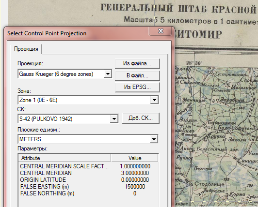

Всем удачи. вопрос по зонам.Правильно? А Житомир будет 5? зона,и что за цифры,буквы справа .Объясните слесарю.
- житомир м 35 б.PNG (259.24 КБ) 16756 просмотров

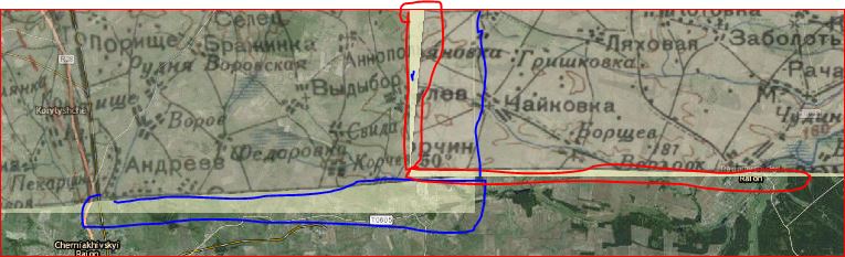

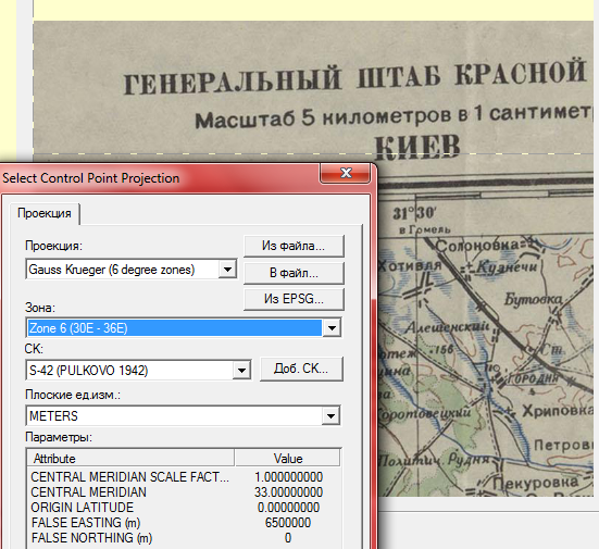

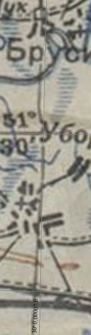

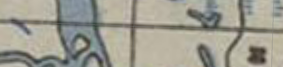

Вот привязал...
- здесь уехало в право?
- Снимок3.PNG (309.03 КБ) 16725 просмотров
- Снимок 2.PNG (544.05 КБ) 16725 просмотров
- Сообщения: 3321
Re: хочу привязать
Еще раз, и русским языком, пожалуйста.
Какие "цифры и буквы справа"? Почему на втором скриншоте у вас все же 1я зона?
Вы уверены, что карта РККА может быть сделана в системе координат 1942 года?
Что касается "пары мест" - ну так вы (или кто-то) эту карту отсканировал. Вы хотите идеального совпадения печатной сетки?

Буквы справа - это градусы долготы...
Разницы между СК-42 и СК-32 (в чем сделана карта времен войны) для масштаба 1:500000 не много, если хочется точнее добавляйте свои параметры ... Для СК-32 на тематических сайтах по OZI встречалось не однократно...
Все несоответствия - "кривая" бумага + ошибки сканирования...
Чем больше точек привязки, тем возможно лучше совместиться...

- НА счет цифр и букв. Зона 6 (30e-36e) Киев и города в право ?,из зтого в зоне 5 (24e-30e) Житомир и города влево ? Правильно ?
- киев.PNG (384.52 КБ) 16631 просмотр

Так GM более функционален...

Донецков прав GM более функционален, в том числе в деле настройки системы координат.Александр 33 писал(а): понял.P . S. Пойду к ОЗИ-искать СК-32
Насколько я помню в основе СК-32 лежит Эллипсоид Бесселя 1841 года, он есть в меню настройки системы координат GM, осталось только найти параметры самой СК-32. вполне возможно СК-32 от самого Бесселя 1841г мало чем отличается. Если карта относится к Европейской части, то я бы првязал все в СК-42 Красовского и не парился по этому поводу.
Cам я не специалист в этой теме. Может геодезисты подскажут, либо погуглите эту тему

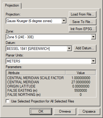

Проекция ''Gauss-Krueger (6 degree zones)", выбранная Вами, годится. А вот в качестве СК не следует выбирать "S-42". В базе GlobalMapper содержится много датумов, основанных на эллипсоиде Бесселя 1841. Лучше всего взять что-то по странам бывшей Австро-Венгрии, можно также по Германии. Список доступен через встроенный хелп.
С пятикилометровым масштабом и/или без мыслей о стыковке с WGS-84 можно не заботиться о выборе и взять "BESSEL 1841 [GREENWICH]".
Номера зон отличаются от первого числа в номенклатуре на 30. Для Житомира получается пятая зона.
- dialog.png (7.5 КБ) 16491 просмотр

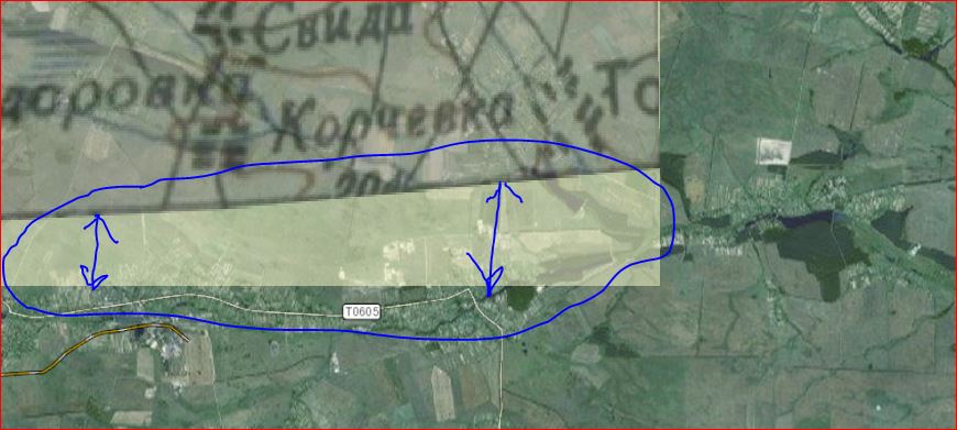

Всем привет,привязал растр в Г М 13 ,его деформировало,но осталась подложка белого цвета. Боролся с обрезкой , но обрезает по вертикали и горизонту а не по линии деформации .Очень мешает для склейки с другой частью, и визуального контроля работы.Помогите пожалуйста.
- Снимок.JPG (52.69 КБ) 15391 просмотр
- кк.JPG (66.72 КБ) 15391 просмотр
- Сообщения: 3321
Re: хочу привязать
В данный момент вы можете попытаться указать тот цвет, что у вас оказался на полях, как прозрачный для данных слоев.
Можете сделать обрезку по многоугольнику, начертив его так, как вам нравится.
А на самом деле, при экспорте этих растров нужно было выбрать правильный формат и включить опцию создания фоновых пикселей прозрачными.
Ну и есть у меня настойчивое ощущение, что тот растр, что у вас слева, привязан в любом случае криво на этом углу. Не должно быть таких искажений.

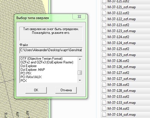

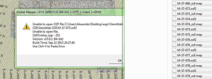

Всем привет. Есть 2 вопроса .
1. Скачал архивом растры с привязкой ОЗИ.Открывал по 10 штук некоторые открывались другие ругались вот так.
Указывал по ОЗИ ,не работает,пробовал другие результаты о. Что не так ?
2.Приязывал карту,около 200 точек , что надо сделать чтобы дублировать точки в блокнот автоматом?
Всем Спасибо.
Всем Спасибо.
- ттт.JPG (71.87 КБ) 13766 просмотров
- Сообщения: 3321
Re: хочу привязать
На приведенном скриншоте даже не видно, какое имя у файла, тип которого GM не может определить. Как описание проблемы скриншот бесплезен.
"Автоматического копирования в блокнот" в GM нет, вы можете из диалога привязки сохранить точки в виде *.GCP файла, который является просто текстовым файлом с разделителем. Но боюсь, что вы делаете что-то бессмысленное, а потому вам все равно это не нужно.
