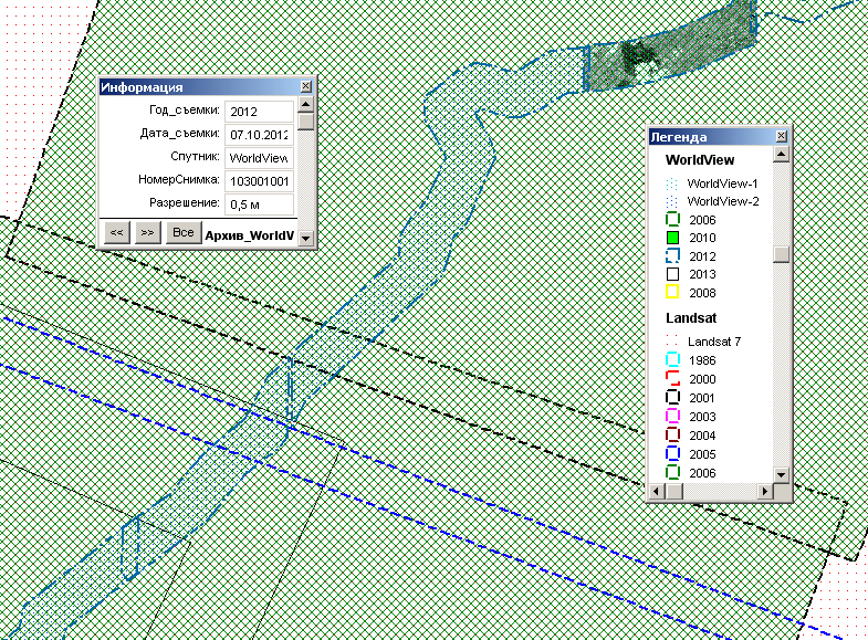

1. БД организована в MI, простой смертный конвертировать-соеденять-объеденять таблицы не будет, конечный результат - ввел "2013" - "Ок" - "Визуализация Результата".
2. Объединять все таблицы в одну, как бы представляется лишним, на одну и ту же территорию имеются снимки с разных КС, где разная площадь покрытия, а значит разноразмерные полигоны (рис.1), т.е. насколько знаю большой полигон может перекрыть маленький. По этому отдельными таблицами оперировать намного удобнее, могу положить слой выше или ниже и в любой момент могу выключить визуализацию любого слоя (например слой Landsat, Spot и т.д.)
3. В идеале - создать кнопочку-пиктограмму (условно, "выбор фильтра" и по-максимому - не по одному параметру) в строке прочих пиктограмм, дабы любой "чайный" user нажал на нее, выбрал нужные фильтры и получил то, что хотел, он заморачиваться с SQL и прочими запросами не будет, да и лень ему больше 3 клавиш жать.
- рис.1
- Буфер обмена-3.png (37.65 КБ) 16521 просмотр

Предлагаю вариант программы для решения вашей задачи(http://dfiles.ru/files/m6yctcm3b).
Все tab-файлы в проекте MI это такая же реляционная база данных, как и другие. А сама программа MI имеет встроенную СУБД (система управления базой данных), конечно со своими особенностями.
Язык запросов практически во всех СУБД (реляционных) базируется на стандартном SQL со своими ограничениями и расширениями. Для задачи предложенной PVTs я не нашел решения в рамках одного запроса. Скорее получается сложный запрос с рядом подзапросов или, по сути, программа, но в терминах SQL. М.б. вы предложите решение в виде конкретного запроса, например для mySQL.
PVTs

Перекомпилированный вариант программы для более ранних версий MI (http://dfiles.ru/files/rrtqq80nw). Обратите внимание тип поля, по которому определяется год, Date.

Спасибо. Прога работает. Пока проюзал только 3 таблицы, выходные на дворе. Для полного, как гровориться счастья центрировать бы окно карты, и в таблицу myQuery не плохо было бы геолинк переходил, хотя подсоеденить его можно и в ручную.

Добавил масштабирование карты по слою myQuery.

Огромное Спасибо. Опробовали работу программы с N количеством таблиц, работает на 5 баллов
(масштабирование карты по слою myQuery, выборка по годам, информация в выбранных колонках,
по крайней мере, меня устраивает на 100%). Практически задача выполнена. По этому, как говориться, аппетит приходит во время еды. Имеются идейки которые хотелось бы воплотить в жизнь на платформе вашей программы и мы были бы премного благодарны Вам за исходник на MB (вы являетесь автором и законным правообладателем и поэтому мы будем не против если перед запуском программы будет появляться ваша заставка), как писал мой коллега Старый Йети

Выкладываю код. Комментариев нет т.к. не предполагал его передавать, а вставлять их задним числом не хочется. Будут вопросы задавайте. Думаю, что эти частности можно перенести в почту ибо не всем это интересно (адрес в ЛС).
