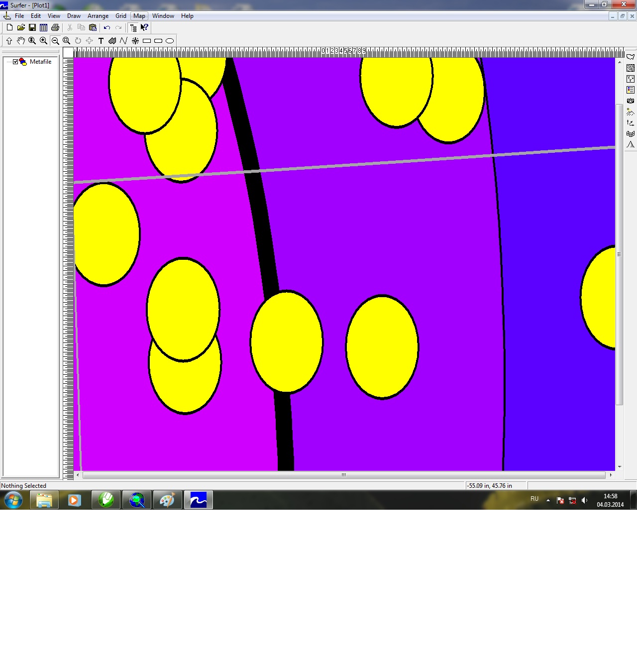

К сожалению выложить файлы не могу, т.к. они закрыты. Существует проблема открытия их в сторонних приложениях. так открывается в серфере. без возможности уменьшить.

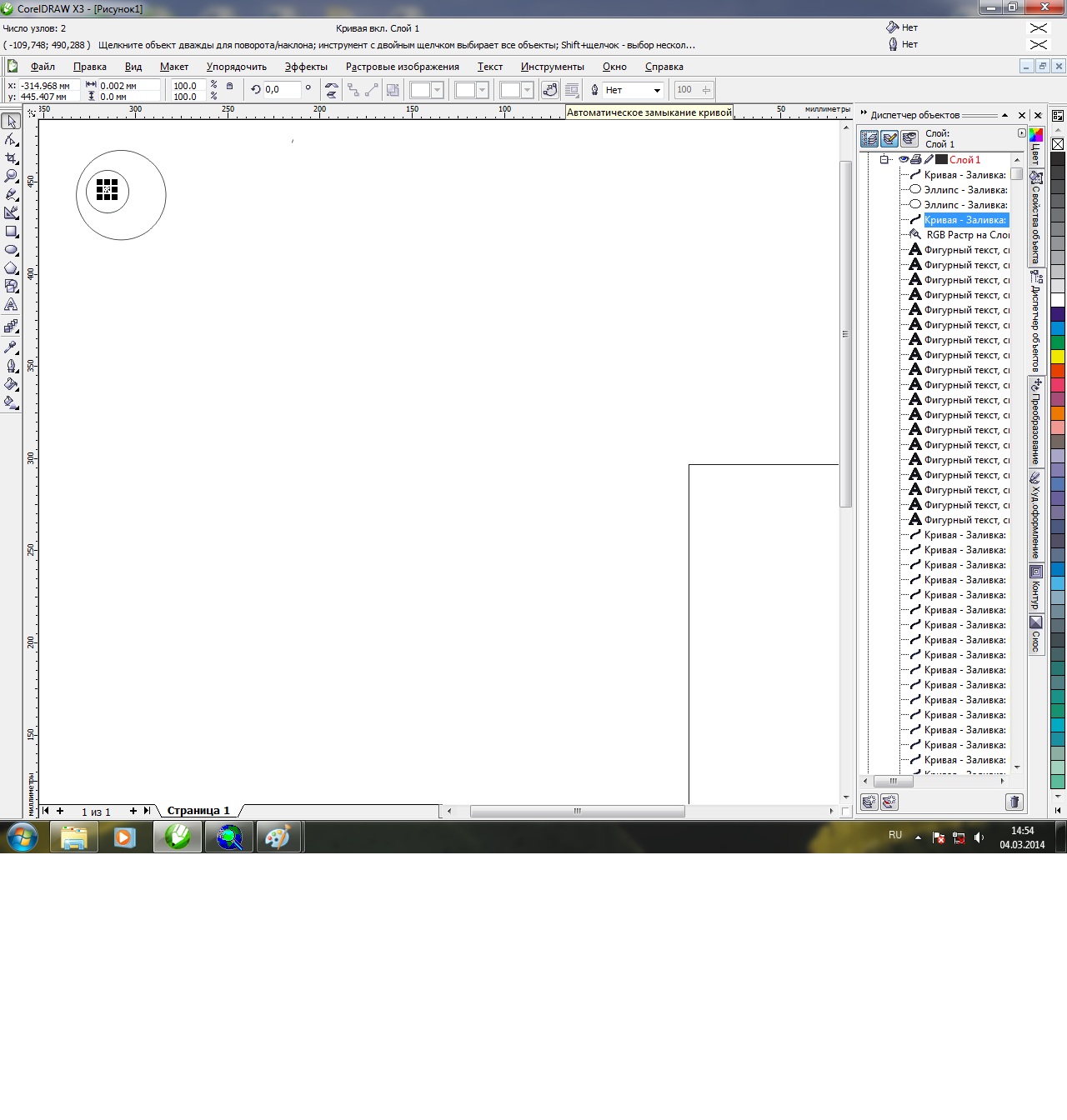

так открывается в кореле без возможности увеличить (если только каждый слой цеплять и растягивать)
И соответственно при простом экспорте в другой формат аркгис открывает пустоту.

К сожалению изменить масштаб в Surfer и CarelDraw не удается. При дальнейшем экспорте в dxf и т.д. без изменения исходного файла, при добавлении в argis в таблице контента отображаются слои но на экране пустота...
